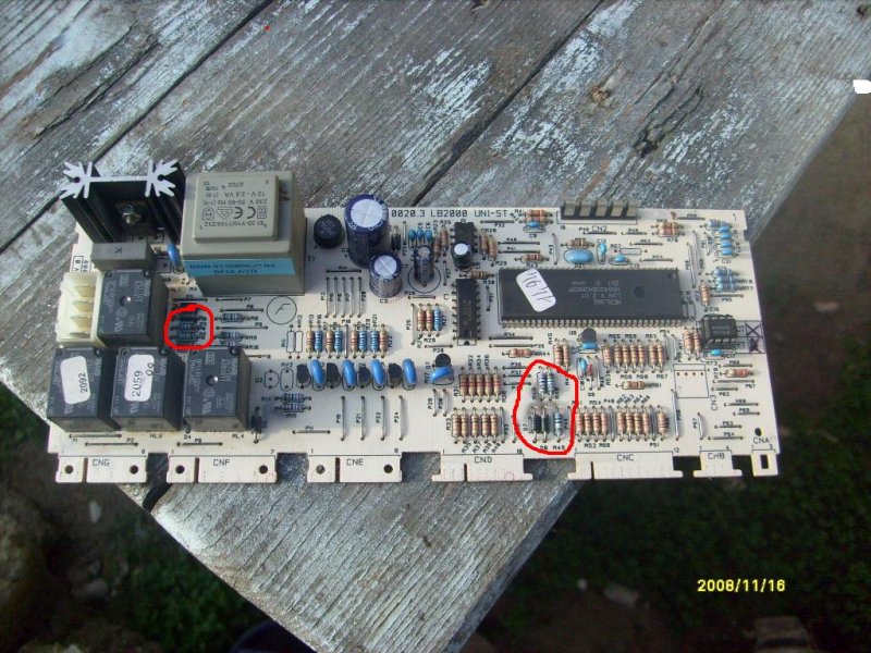

(#) SZANKINORBI hozzászólása Nov 16, 2008 /
Mosógép javításban vagyok benne és a panelen kormosodást, valamint elszíneződést találtam. Hibás alkatrészt az Éééén méréseim alapján nem találtam. Mire utalhatnak ezek?

(#) Action2K válasza SZANKINORBI hozzászólására (») Nov 16, 2008 /
Arra, hogy a kelleténél nagyobb a hőképzésük.
Ez adódhat:
1. a megnövekedett teljesítményfelvételből (menetzárlatos motor-szelep, hibás szonda...)
2. gyárilag alul méretezett (cserélhető nagyobb igénybevételt tűrő értékűre: Watt, Amper ... melyik mit igényel)
3. egyszerűen elöregedtek megváltoztak a paraméterei (végeredmény ua. mint 2-es pontban)
Az alkatrészek cseréjéhez pontosan kell tudni, hogy mik lehetnek a helyettesítő típusok.
