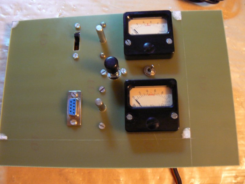

Sok kapcsolas kering a forumon ebben a temaban, a gond csak az veluk, hogy 1A folott mar nem teljesitenek. En egy hordozhato csomerot epitek (Hobbielektronika 2003/7-10) es a csovek futeset egy 6V -os akksirol szeretnem megoldani. A feszultsegek: 1.5V, 4V, 6.3V, 12.6V, mindez 2-3A aramerosseg mellett. Az emlitett csomero az iras szerint 4db goliat szarazelemrol mukodik a megfelelo feszultsegek kivezetesevel (1.5V, 4.5V, 6V). Egyreszt ezek nem pontosak (de ez a kisebbik baj, meg igy is be lehet merni a csovet), masreszt jo lenne ugy megcsinalni az egeszet, hogy otthon mukodhessen halozatrol is (kozben tolti az akksit), terepen pedig akksirol megy. Elso korben Ni-Cd/Ni-Mh elemekben gondolkodtam, de jo az olomzseles is. Annal inkabb, mert ebbol van 7Ah kapacitasu is (kicsit nehez sulyra, de ezt nem vesszuk most figyelembe, dobozban elfer). Nehany kep a keszulo muszerrol: Szoval, ha valakinek van otlete, ne kimeljen! Koszonom.

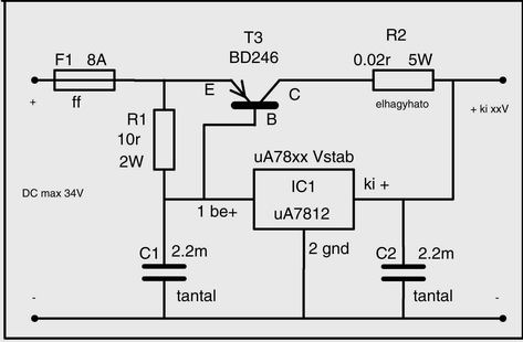

Itt is van egy 8A -ert bír.
Ez mind szep, de hogy lesz a 6V -bol 12.6V ?
