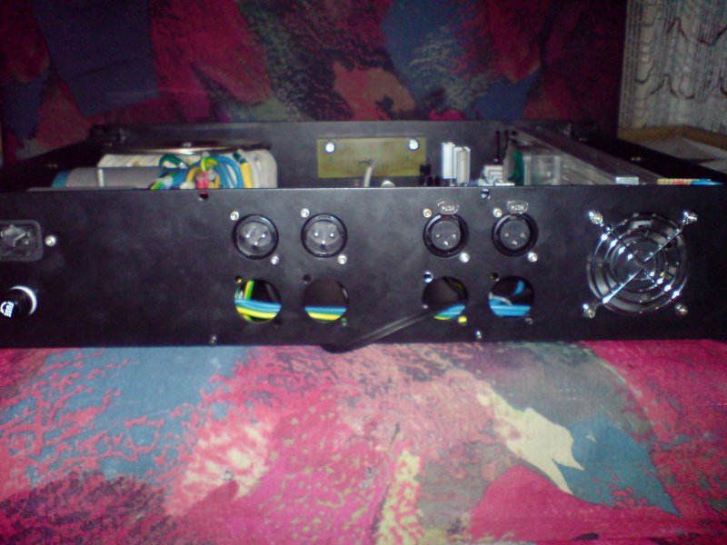

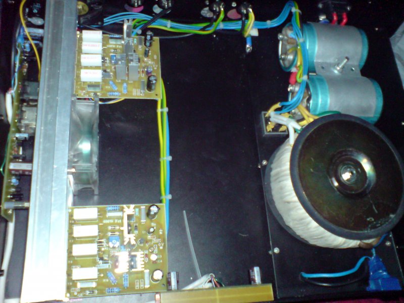

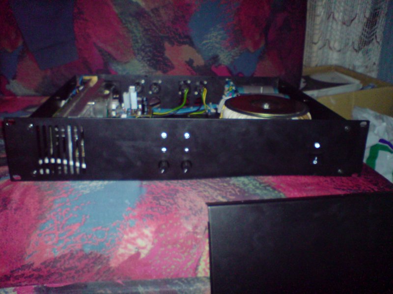

(#) Pyte hozzászólása Nov 18, 2008 /
Sziasztok elkészült a végfokom kb 2hetes munka van benne Még 4db csati kell a hátára és teljesen kész is
(#) sound.man válasza Pyte hozzászólására (») Nov 18, 2008 /
Szép munka.

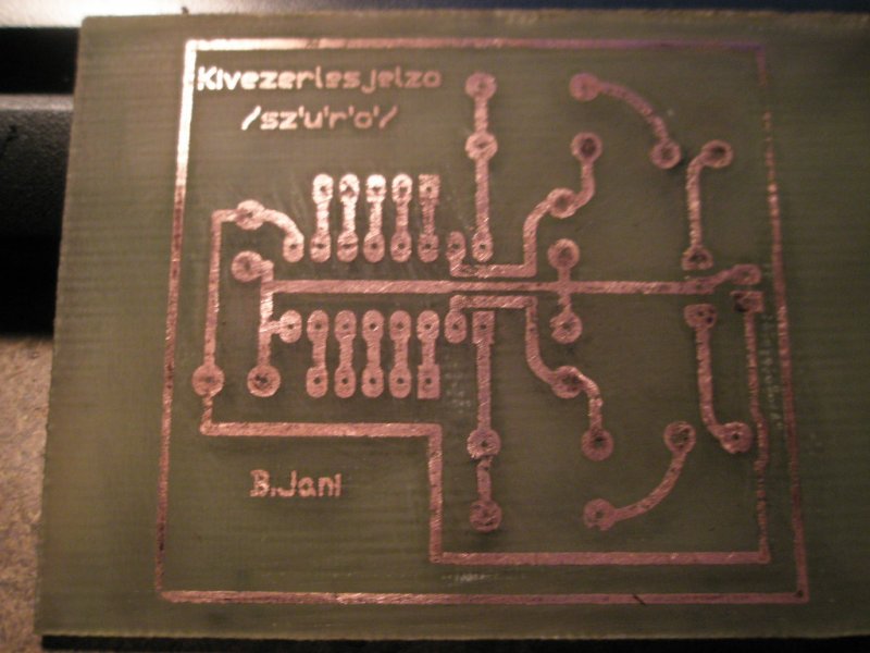

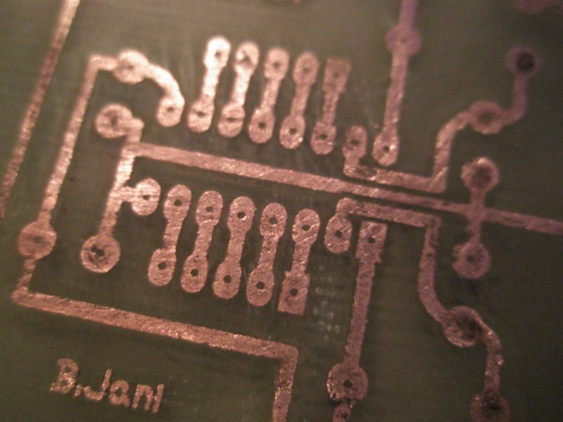

(#) brezinajanika hozzászólása Nov 18, 2008 /
Elkészült a 3. nyákom,de ez az 1. amit "szépnek" lehet hívni.Nem látszik a nyákon,de én meg vagyok vele elégedve
(#) Action2K válasza Pyte hozzászólására (») Nov 18, 2008 /
Csak kekeckedésből mondom hogy akkor vagy csak kész vele, ha az előlapját is "feliratoztad".
Egyébként az ilyen munkákra mondta a tanárom, hogy "etalon".
Gratula, remélem a gangja is gyönyörű lesz!
(#) MolnarG válasza Pyte hozzászólására (») Nov 18, 2008 /
Hali
Milyen típus, melyik kapcsolás, mit tud stb, stb...
Én igazából azt remélem, hogy a "hangja" lesz gyönyörű

(#) Pyte hozzászólása Nov 19, 2008 /
Az előlap feliratozásra nem tudtam semmi jót kitalálni de ha van jő ötlet azt szivesen fogadom A hangja egyébként egészen korrekt IRFP240-9240es fetek dolgoznak benne elvileg 300Watt ot tud 4 Ohmon +-82Voltról kenetem neki 2db 22000u85Volos puffer meg egy 900VA es toroid van benne !Még mielőtt megszólnátok,hogy nincsen benne lágyindítás elmondom van benne!Csak ott van atrfó alatt a lemezen triakkal csináltam meg!
Egyébként kösz szépen a dicséretet!

(#) jdani válasza brezinajanika hozzászólására (») Nov 19, 2008 /
Helló. nem rossz a nyák, de avval szúrtad el, hogy miután kimarattad, dörzspapírral szedted le a lézerfestéket, pedig nem azzal kellene. Jelenleg én is úgy csinálom, de a jövőben, hígítóval szedd le, úgy nem marad a nyák, olyan karcos, ,,ragyás,,. Én is mostanság dörzspapírral szedtem le, és azért is csúnya nekem.
(#) Pyte válasza jdani hozzászólására (») Nov 19, 2008 /
Nekem az Észter higgító nem hozta le meg a szintetikus sem! Én nekem van egy régi kiszuperált rezsóm arra rádobom vagy 2percre és utána letörlöm egy rongyal!
