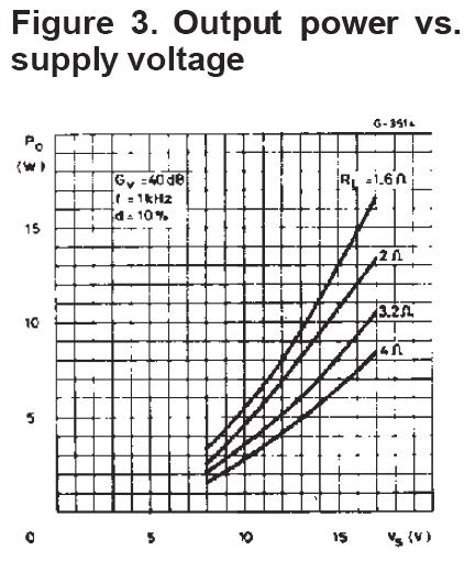

Nos itt van a kimeneti teljesítmény-tápfesz grafikonja.
Ezek szerint a maradékfesz a végtranyókon magasabb mint ahogy én számítottam.

Ha megnézed a grafikont, akkor 5W kimenő teljesítményhez 13V kell 4Ohmra.
