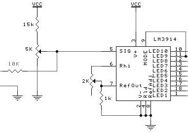

Sziasztok! Az LM3914 LED-meghajtó _BAR_ funkciójú kaszkád ( soros kijelző ) kapcsolásáról érdekelne építési tapasztalat. Konkrétan két LM3914-es kaszkád kapcsolása lenne a cél BAR módban vezérelve. Később talán több is...
Köszönök minden segítőkész választ. Üdv.: _jani_ ( Az alkatrész adatlapját már letöltöttem! )
Szeintem simán kösd sorba a két IC ellenállásosztóit.
DOT (PONT kijelzés) vezérlésnél is hasonlóan egyszerű a sorosítás?
Szerintem a 9-es Mode lábra tett H vagy L szint dönti el, hogy DOT vagy BAR módban működik. A többi változatlan.
Nem mindig, mert "dot" módban az alsó IC legfelső kimenetét tiltani kell, amikor már a felső IC dolgozik, különben két pont jelenne meg: az alsó IC-n a felső állandóan világítana, a felső IC-n meg szaladgál a vezérléstől függően.
"bar" módban ugyanez a helyzet, csak ott nem látszik.

Na ahogy látom egyszerű kapcsolás, csak a lábakhoz tartozó kapcsolások vannak össze-vissza rajta, nemde? A második kapcsolással az a baj, hogy LM3915-re épül, valamint az hogy két egyszerűbbet egymással szembe fordítani egyszerűbb majdnem...
Már írtam: kösd sorba az ellenállásosztókat az IC-kben. Az osztó két vége az Rhi és az Rlo lábakon van (adatlap). A legfelső Rhi lábra pedig mehet a referenciafesz.

A mellékelt kapcsolásban (Bővebben: Link), a MODE és a LED9 összekötésének pontosan mi is a szerepe?
Ebben a kapcsolásban szerintem semmi. Akkor kell az alacsonyabb fokozat 9-es lábát a következő fokozat 1-es lábára kötni, ha "dot" módot akarsz. Ilyenkor a magasabb fokozat legalsó bitje kioltja az alacsonyabb fokozat legfelső bitjét, hogy mindig csak egy LED világítson.
De mindez benne van az adatlapban.
