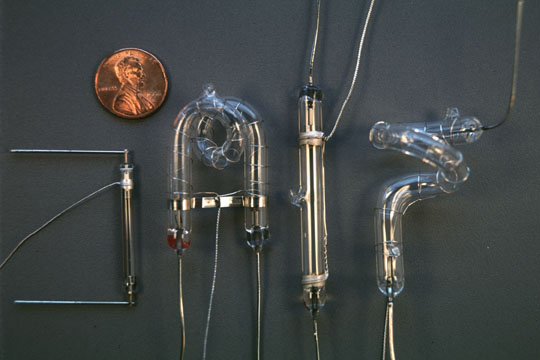

Villanó csövekkel nem igazán foglalkoztam ezért szakértő tanácsot kérnék. Ismeretlen cső műszaki paramétereit hogyan lehet megsaccolni például a három melléklet. A képen kettőnek a feliratát adtam a nevének. Egy villanőcső teljesítményéhez képest a folyamatos stroboszkóphatásnál mivel kell számolni. Én kisteljesítményű csövekről érdeklődnék.

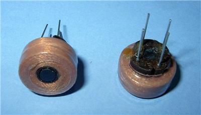

Villanocsoves. Kis villano cso 3kivezetessel ! meg van 1 kis trafo 1x1cm es van rajta 2+3 kivezetes.
