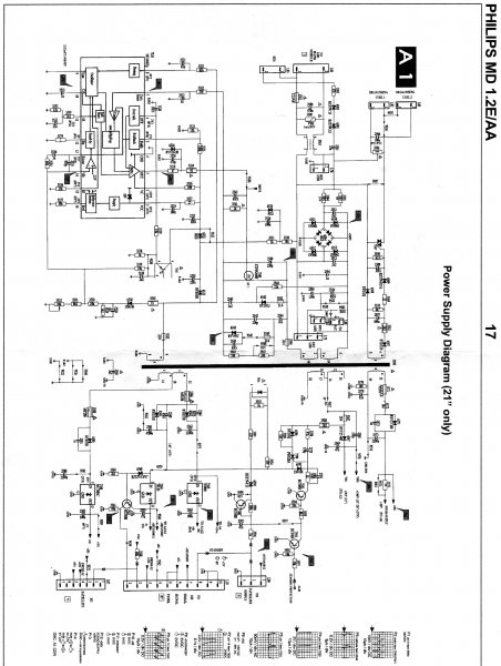

(#) kentaur4 hozzászólása Nov 26, 2008 /
Helló! Szeretnék segítséget kérni.
Van egy Philips tv aminek a tápjával baj van és nagyon föladta a leckét. Elkókat már kicseréltem, a fett tranzisztort is, MC44603p IC-ét szintén, de csak nem indul.
Hiba: bekapcsoláskor a led világít látszik a leden és a hangján is hallatszik, hogy a készülék indulna de abban a pillanatban le is kapcsol és ezt mindig újra kezdi.
Rajzott felrakom
képet küldöm

Na most kenne egy szkop.megnezni hogy meg van e a sorkimeno tranyonak a laban a vezerlo jel.Lehet e-hianyaban szenved
(#) hard válasza kentaur4 hozzászólására (») Nov 27, 2008 /
Udv
TERHELD LE IZZOVAL A SORT Utana tobbet tudunk,lehet hogy a sorkimeno zarlatos
