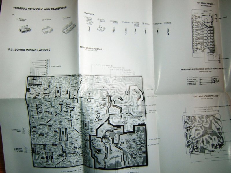

(#) kentaur4 válasza hard hozzászólására (») Nov 29, 2008 /
Megnézem a kondikat vagyis cserélem mert egyszer megnéztem de nem találtam rosszat
Köszi a segítséget :yes:
A típusa Philips MD1.2E
Megpróbálom felrakni az egész rajzot ,ha sikerül ,küldöm a linket.
(#) Bonanza02 válasza kentaur4 hozzászólására (») Nov 29, 2008 /
A táp primer körében ne az alapján cseréld,hogy kiméred hogy jó vagy nem. Ki kell cserélni 105 C fokosra. Átlag 3 db kondiról van szó,ami 100Ft összesen.
Utána ha megy a tv,és van időd,akkor mérheted hogy melyik volt a rossz.De amiket kiveszel,én már nem építeném be sehová.
Jó lenne a rajz. Először a tápot kell vizsgálni,hogy terhelésnél mekkora a tápfesz a sorvégnél.

(#) kentaur4 válasza Bonanza02 hozzászólására (») Nov 29, 2008 /
küldöm a rajzotBővebben: Link
Sorvégtranzisztor kollektorán lévő kondit kicseréltem!akkor amikor a tranzisztort cseréltem.hozzászolást köszönöm

(#) Bonanza02 válasza kentaur4 hozzászólására (») Nov 30, 2008 /
Feszültséget mértél a sortápon úgy,hogy nem volt benne a sorvégtranzisztor?
(#) kentaur4 válasza Bonanza02 hozzászólására (») Nov 30, 2008 /
Nem mértem de holnap estefele megmérem ,amikor próbáltam izzóval halványan villant fel az izzó.
Holnap este megírom ,hogy mennyit mértem ,mert most nincsen időm megnézni .

(#) kentaur4 válasza Bonanza02 hozzászólására (») Dec 1, 2008 /
Égő nélkül megpróbáltan megmérni a sorvégtranzisztor kollektorán a feszt de nem tudom megmérni mert olyan gyorsan kapcsolgat (próbál beindulni) , hogy a műszer nem tudja mérni.csak villog a kijelző.
