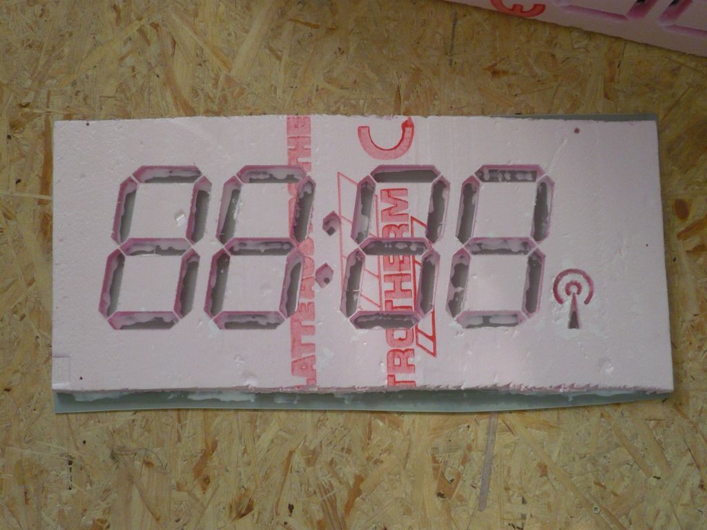

(#) Topi hozzászólása Nov 28, 2008 /
Már korábban beszámoltam "kis órám" építéséről (Bővebben: Link)
Most ma végre elkészült az óra kemény hab váza, mely a szegmensek közötti szeparálást hivatott megoldani.
Videó a marásról: Bővebben: Videó
(#) Attila86 válasza Topi hozzászólására (») Nov 28, 2008 /
Nem fognak kitörni a rombuszok?
Ilyen kivágósdit csinálnak vízzel is, az szinte bármit átvág, tudtommal az acélt is 14cm-ig(!) Azért csak erősebb lenne mint a hab.
Vagy ezt a kivágott habot be kellene mártani valami lakkszerű dologba ami legalább a felületét megkeményíteni.
Nem leszólni akartam az órádat, csak olyan sérülékenynek tűnnek szegény rombuszok...
(#) Topi válasza Attila86 hozzászólására (») Nov 28, 2008 /
Az a fehér cucc, ragasztó, és rá van ragasztva a "hátfalra" az egész hab hátulja. Így az nem mozdul el. Az "átkötés" pedig meg van merevítve.
Epoxy mindenre jó. Tudom, hogy van merevebb anyag is, de az nehezebb is. Kivágom én lézerrel acélból is, vagy vízsugaras géppel, gépekben nincs hiány. De azért 10 kilót szögre akasztani már nehezebb, mint egy 3-as PVC-re ragasztott kemény hab. Az RGB LED-ek szórása miatt meg kell, hogy legalább 2 cm-re legyen a plexi is a hátlap között.
Ez nem olyan vékony gyenge hab. Képen nem látszik, de pozd. csavarral rögzítettem a CNC munkaasztalra. Nagyon jól forgácsolható. Olyan kemény mint az MDF lemez.

(#) zsuscsinyo válasza Topi hozzászólására (») Nov 28, 2008 /
Már kiváncsian várom a végeredményt! Eddig jól alakul, így tovább!
