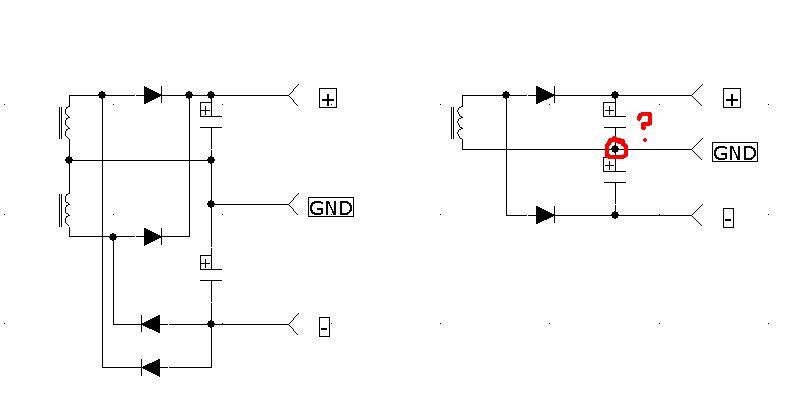

lenne egy problémám! van egy trafóm, 13,5V-ot ad le váltóban, 35VA-es. építettem neki egy egyenirányító áramkört,...működik, semmi gond nincs vele kb. 2percig, amíg a Dióda el nem kezd melegedni, és utána megöli a kondenzátort! ( a kondenzátor értéke 220µF/35V : direkt nagyobbat választottam, mint amekkore feszültséget felvesz).Sztem a dióda (1N4007) nem bírja az áramot, vagy nemtudom. remélem érthetően fejeztem ki magamat :yes: itt a kép. a segítséget előre is köszi!

De arra is gondoltam még, hogy a két pufferkondit nem-e kell sorbakötni, csomópontban??
így:
Miért most hogy van kötve?
(Amúgy tényleg kicsi az 1A-es dióda oda)
Nincsen csomópon, nincsenek sorbakötve!
és megnéztem a Dióda adatlapját, ( 1000V-ot bír, 1A-rel!) csak az a gáz, hogy a trafó ( P=U*I => I= P/U= 35/13,5 = 2,59A ( ha érvényes ide ez a képlet)) szal tegyek nagyobb (A)-es Diódát oda, és tegyek csomópontot a kondik közé??
Az 1A az a maximális áram amit ez a dióda elbír károsodás nélkül. Az 1000V az pedig az a feszültség amit ez a dióda elbír károsodás nélkül. Nem ártana ha 3A-esre cserélnéd, De a rajzodon is fordítva van az alsó dióda polaritása!

a dióda állása milyen legyen?? egy irányba nézzenek, vagy ellentétesen??? (sztem ellentétesen...) Kell csomópont a kondik közé???
Ellentétesen! Gondold végig. A felső dióda a színuszhullám tetejét,(+félperiódus) az alsó az alsófelét(-félperiódus) engedheti át. A te rajzodon csak a +periódust engeded át alul is, és ezt teszed rá a kondi -pólusára, ami nem szereti ezt a meglepetést.

szóval Ellentétesen!!de a panelomon ellentétesen van bekötve ( 1A-es dióda, melegszik) és mégis meghal a kondenzátor! még egy kérdés( szólj ha uncsi): tegyek csomópontot a két pufferkondi közé?? kössem őket sorba? vagy csomópont nélkül? így:
Nem cseréled fel véletlenül az anódot a katóddal? Ez a "kössem őket sorba" kifejezés itt nem helytálló. Ugyanis jelen esetben a GND, azaz grund, közös pontba kell kötnöd őket, amihez képest jelenik meg a feszültség a kimeneten.
A hgf.jpg képeden a jobb oldali rajz hibás. Az alsó diódának fordítva kell lennie, és kell csomópont.
Az eredeti kérdésedhez (316784) feltett rajz jó. (Egyszerűbb lenne, ha egyszerre csak egy rajzról beszélnénk...) Szerk.: Közben szamóca felrajzolta helyesen a D.jpg képen

akkor az eredeti rajzom a jó! és akkor a kondi azért ment ki, mert a Dióda nem bírta az áramerősséget.
