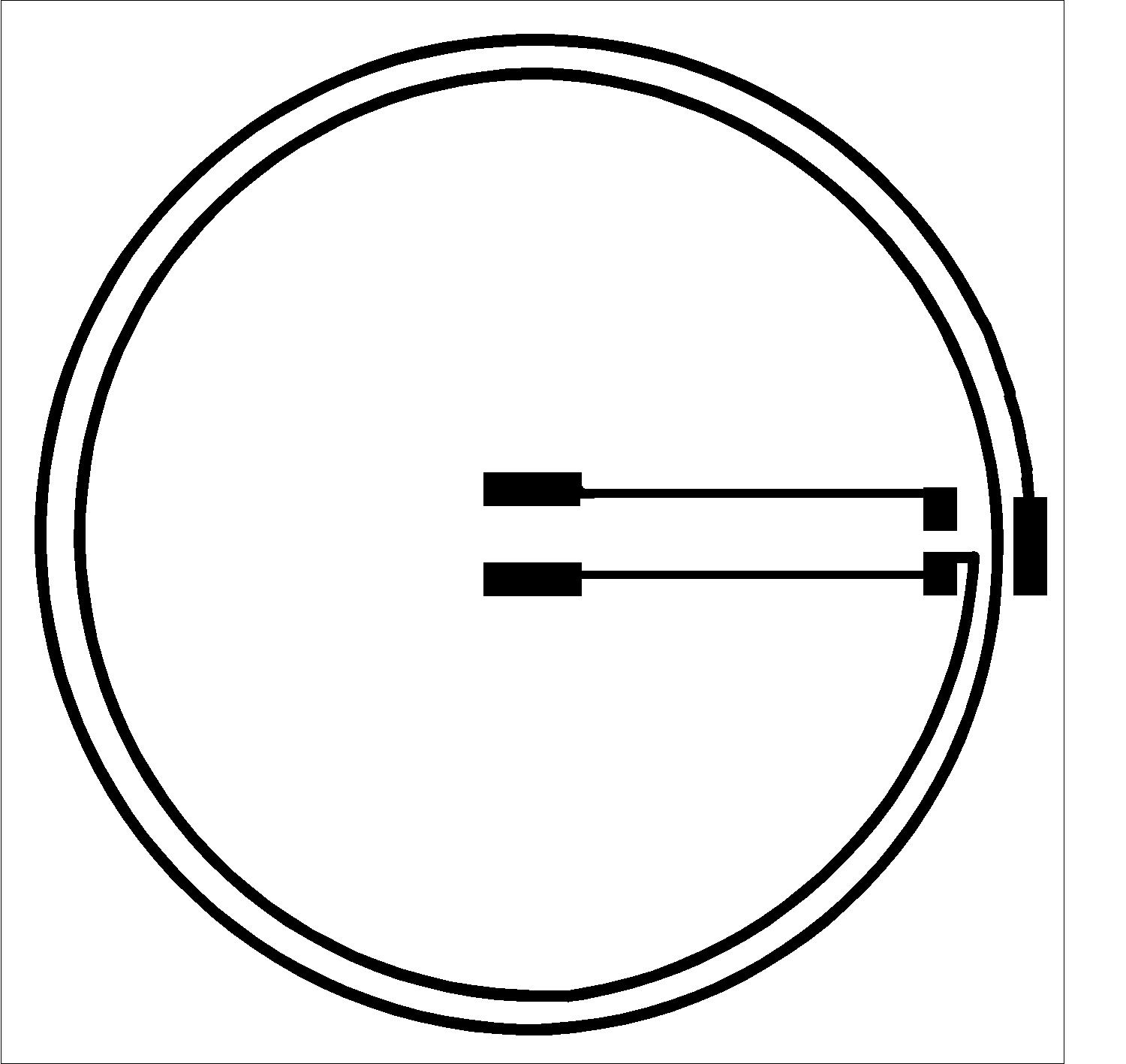

Itt van Attila nyáktervének a vevő oldali ellendarabja. Megcsináltam magamnak, hátha jó lesz másnak is.
Én is megterveztem és kimarattam a futófény panelt
a vevőbe ha elkészül teszek fel képet : pic 16f628+ 7 led +feszduplázó egyenirányító a vevőben !

Itt van a nyák terv a hétledes villogóhoz
csak 2 vezetékkel kapcsolódik a "vevő "panelhoz mit szóltok hozzá?
Azthittem, beletervezed a vevő tekrencbe...
Meg próbáltam de nem fért bele
Amúgy szerintem jó lesz így is csak egy -két mmtávolság lessz a két panel közt .(még van egy újításom vevő panelen de azt csak akkor teszem fel ha jobb mint az előző nyákos vevőm)
Az adó által gerjesztett mágneses tér az LED-anódokhoz (katódokhoz? ...nem látom rendesen) körbefutó fóliában is nagyfrekis feszt. gerjeszt. Ez esetleg bezavarhat a PIC-nek, vagy a nagyfrekis áramok a teret leronthatják (Faraday tv.), ami az energiaátvitel hatásosságát csökkentheti.
...hát ezt ki kellene próbálni. Esetleg sugarasan megoldani a hozzávezetéseket???
Már kimarattam a panelt kipróbálom és ha" behülyül "
a pic tudom mit kell változtatni köszönöm a segítséget !

Ügy látszik a pices villogó (itt) zsákutca ! A vevő tekercsre ráforrasztottam egy greatz hidat és úgy a ledet :csökkent a távolság . Ha puffer kondit is tettem rá már csak 2-3 cm -ről világított a led ! Márpedig a picnek jól szűrt 5v kell .
És tessék mondani; milyen diódákból áll az a graetz-híd?
Na látod én is éppen most gondolkoztam el ezen !
egyszerű kisáramú hálózati hidat használtam de ha nagyfrekvenciás diódákból rakom össze akkor jó lessz?
Igen, tudni illik az egyenirányító hidak diódái 50Hz-re vannak tervezve, a kapacitásuk nem számít ekkora frekvenciánál.
A kapcsolás azonban nem 50Hz-en üzemel, hanem sokkal de sokkal magasabb értéken. Minden megépített változatnál egy kicsit más, de jó esetben is több MHz, vagy ahogy Skori dimenzionálta. Ilyen frekvencián az egyenirányítás után kapcsolt kapacitás visszahat a rezgőkörre. Ha egyenáramot szeretnél kinyerni a rezgőkörödből, mindenképp nagy frekvenciás, gyors kapcsolású, és kis kapacitású (ha lehet még shottky is legyen), dióda kell. Továbbá ajánlatos a rezgőkör hangolására + egy trimmerkondi használata a másikkal párhuzamban. deguss
Akkor nem fújom le a pices projektet folytatom
a jövő héten köszi a segítséget
A trimmert inkább az adóba fogom tenni ,
mivel a vevő frekvenciája csak" lefelé csúszhat" tehát az adót kell utána hangolni ! |
