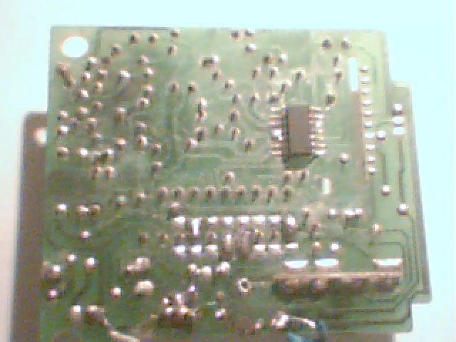

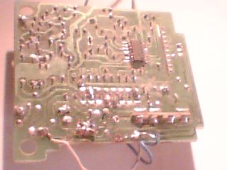

Néztem a fotót. Nekem is van egy hasonló -ugyanaz a rendszer csak az elrendezés más. vezetéknélküli csengő,kapcsoló is ugyanolyan.Leszakadt a hangszórók vezetéke,kapcsoló + - betápjai és a tolókapcsoló is elromlott-Ezt összezártam, evvel mit kell csinálni.- Megmutatnád a te képeden hogy hova tegyük a hangszorót,betáp.stb.Ha megoldható a segítséged. előre is köszönöm. Üdv Tibor

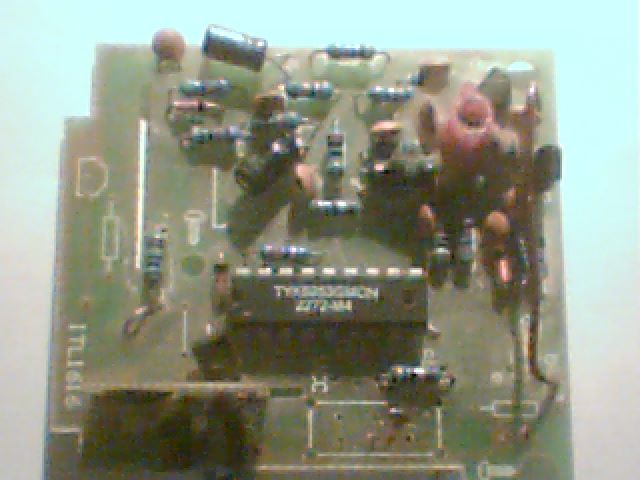

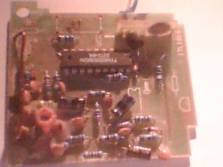

A rajzon lathatoan egy szuperregenerativ vevovel van felepitve a kapcsolas es eleg nagy frekvencian ami latszik a jobb felso sarokban lathato hurkon es a tekercsen. A hurok lenyegeben az antenna is egyben. Hirtelen nem tudom, hogy mi a csodaert nem mukodik amikor a dobozbol kiveszed. Ilyen nagy frekvancian dolgozo rendszerek gyakran meg viccelik az embert. A kapcsolas nagyjabol hasonlit az alabbira. Lenyegeben egy nem kodolt adovevo rendszer mind a tied. Ezeknek az a bajuk, hogy ha valaki pont a vevo frekvenciajan ad akkor bekapcsol a lampa. Egy tipikus Kinai csengo kapcsolasi rajza: Bővebben: Link Egy masik Link: Bővebben: Link

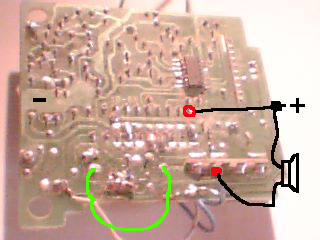

Ezek igazából nem az én képeim, hanem az egyik fórumtársé, és csak bejelöltem neki, amit kért. Szóval a tápot megtudom mutatni, de a hangszóróban nem vagyok biztos. Ha megnézed az alkatrész oldal felőli képet, ott látsz egy kettős tüskét, +,- jelzésekkel, oda megy a táp, érteelemszerűen. Aztán van két másik, ezek "egyes" tüskék, na oda mennek a hangszóró vezetékei. Na, biztos ami biztos, rajzoltam... Üdv!

Nekem a titi alapjához hasonló csengőm van. Mivel nem értek nagyon hozzá segítség kéne hogy hová kell a + - és a hangszóróvezeték és a kapcsoló kiesett azt hogy oldjam meg másképp? nem akarok kapcsolót bele.Ehhez kéne a segítség-berajzolná valaki hogy hová kell kötni?Segítségetek előre is köszönöm.Üdv.Zsuzsa
Kösz hogy felrajzoltad nekem, de az én alapomon másképp vannak egy kicsit .Azon be tudnád rajzolni?
Üdv Tibor
Szívesen berajzolom, de ezeken a képeken nem sok minden látszik... Nem tudsz jobbat, nagyob felbontásút csinálni?
szia
Próbálkozom. És köszi Üdv.
Mivel készíted ezeket a képeket? Telefon? Hány megapixeles?
Valami olyasmi minőségű kép kellene, mint amit én raktam fel...
Sajnos csak webkamerám van.
De a tiedhez hasonló,csak az elrendezésben van válatozás. Sajna más lehetőségem nincs
Na megpróbáltam lerajzolni, amit sikerült kihámoznom.
De mivel a képek nem túl jók, ezért pl. a + tápot oda jelöltem, ahol biztos az van, de a fóliát végigkövetve megkereshető a pontos helye. A kapcsoló helyét, mármint ahová a külseje csatlakozott, szóval azt a négy lábat össze kell kötni. (Ezt mind a két képen megjelöltem, hogy egyértelmű legyen.) Viszont magát a kapcsolót nem tudom hogy kellene bekötni, illetve pontosabban mondva a képekből nem sikerült kihámoznom. (Bár hasonló a felépítésük, de azért vannak különbségek...) Üdv! |
