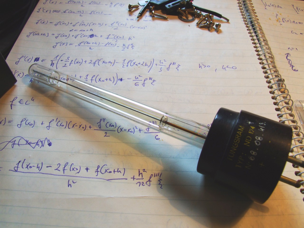

(#) MolnarG hozzászólása Nov 29, 2008 /
Sikerült megszereznem a GM csövet, egy TUNGSRAM ND-124 -es üvegcsövet. Eredetileg kettő darabot kaptam, de sajnos az egyik cső már 100 darabra volt törve, úgyhogy azt visszaadtam. Reménykedem benne, hogy ez működik. Volt hozzá magyar adatlap is.
(#) Collector válasza MolnarG hozzászólására (») Nov 29, 2008 /
Nem értem, hogy működhet GM csőként egy üvegfalú cső. A belső üvegfelületen kell, hogy legyen felpárologtatott fémréteg szerintem.
(#) MolnarG válasza Collector hozzászólására (») Nov 29, 2008 /
Nos, ezen én is meglepődtem amikor kibontottam a dobozkát amibe volt, de keresgéltem neten
„glass Geiger Müller tube”
címszóval, és talláltam ezt az oldalt és ezen belül is ezt a csövet nézegettem ami szintén üvegcső és a leírásába ez van írva:
Cathode: most likely a tin oxide coating on inside of glass wall.
Szóval valószínűleg úgy van ahogy írtad, a belső falra van felvíve valami vékony oxidréteg...
De miért oxid? Nem elég, hogy az ón oxidnak elég nagy az ellenállása, még lehelet vékony is. Lehet, hogy ezzel csökkentik le a munkaellenállás értékét.
(#) imi84 válasza Collector hozzászólására (») Nov 29, 2008 /
és akkor erre kell a látható fény ellen valami árnyékolás?
(#) Collector válasza imi84 hozzászólására (») Nov 29, 2008 /
Hát lehet rá rakni, mert erős UV hatására lazán vezetni kezd a benne lévő gáz.
Valami külső burkolat mindenképpen lesz rajta, hogy védje a törékeny csövet. Milyen anyagból lenne célszerű csinálni neki házat?
Általában az a szokás, hogy végablakos csöveknél ólommal vonják be a csövet, egyedül az ablaknál van egy rés, ahová szűrőket lehet rakni (alfa,béta, gamma méréshez). Én a nem végablakos csövemhez is esztergáltam egy kis alucsövet, mint árnyékolást (EM ellen is), és egy 1 centi vastag, cső hosszúságú rést martam bele, hogy abba az irányba legyen érzékenyebb. Szóval célfüggő a dolog.
