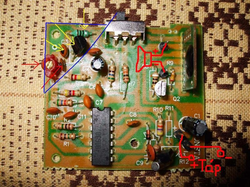

(#) Taki33 hozzászólása Okt 2, 2008 /
Készítettem egy kültéri világításkapcsolót, amit egy vezetéknélküli csengő vezérel! A kapcsolás tökéletesen működik de egy olyan probléma jelentkezett, hogy ha a csengő vevő része az eredeti műanyag dobozba van akkor a hatótávolsága kb. 50-100m-er, ha kiveszem a dobozából a hatótávolsága drasztikusan lecsökken, úgy 4-5m-re! Próbáltam antennát tenni rá, a topicban leírtak szerint de a helyzet még rosszabb! Van még egy érdekessége, hogyha leteszem az asztallapra, vagy a padlóra a hatótávolsága újra megnő! Ez ügyben kérném a hozzáértők segítségét.

(#) edgar válasza Taki33 hozzászólására (») Nov 29, 2008 /
Az antennat nem szabad direkt kotni hanem egy 5-10 p kondin kersztul kell a vevohoz csatolni.
A rajzon lathatoan egy szuperregenerativ vevovel van felepitve a kapcsolas es eleg nagy frekvencian ami latszik a jobb felso sarokban lathato hurkon es a tekercsen.
A hurok lenyegeben az antenna is egyben.
Hirtelen nem tudom, hogy mi a csodaert nem mukodik amikor a dobozbol kiveszed.
Ilyen nagy frekvancian dolgozo rendszerek gyakran meg viccelik az embert.
A kapcsolas nagyjabol hasonlit az alabbira.
Lenyegeben egy nem kodolt adovevo rendszer mind a tied.
Ezeknek az a bajuk, hogy ha valaki pont a vevo frekvenciajan ad akkor bekapcsol a lampa.
Egy tipikus Kinai csengo kapcsolasi rajza:
Egy masik Link:
(#) titi válasza Berki Tibor hozzászólására (») Nov 29, 2008 /
Ezek igazából nem az én képeim, hanem az egyik fórumtársé, és csak bejelöltem neki, amit kért.
Szóval a tápot megtudom mutatni, de a hangszóróban nem vagyok biztos.
Ha megnézed az alkatrész oldal felőli képet, ott látsz egy kettős tüskét, +,- jelzésekkel, oda megy a táp, érteelemszerűen.
Aztán van két másik, ezek "egyes" tüskék, na oda mennek a hangszóró vezetékei.
Na, biztos ami biztos, rajzoltam...

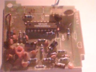

(#) Berki Tibor hozzászólása Dec 1, 2008 /
sziasztok
Nekem a titi alapjához hasonló csengőm van.
Mivel nem értek nagyon hozzá segítség kéne hogy hová kell a + - és a hangszóróvezeték és a kapcsoló kiesett azt hogy oldjam meg másképp? nem akarok kapcsolót bele.Ehhez kéne a segítség-berajzolná valaki hogy hová kell kötni?Segítségetek előre is köszönöm.Üdv.Zsuzsa

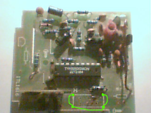

(#) Berki Tibor válasza titi hozzászólására (») Dec 1, 2008 /
Kösz hogy felrajzoltad nekem, de az én alapomon másképp vannak egy kicsit .Azon be tudnád rajzolni?
Üdv Tibor
(#) titi válasza Berki Tibor hozzászólására (») Dec 1, 2008 /
Szívesen berajzolom, de ezeken a képeken nem sok minden látszik...
Nem tudsz jobbat, nagyob felbontásút csinálni?
szia
Próbálkozom.
És köszi
Mivel készíted ezeket a képeket? Telefon? Hány megapixeles?
Valami olyasmi minőségű kép kellene, mint amit én raktam fel...
Sajnos csak webkamerám van.
De a tiedhez hasonló,csak az elrendezésben van válatozás.
Sajna más lehetőségem nincs
Na megpróbáltam lerajzolni, amit sikerült kihámoznom.
De mivel a képek nem túl jók, ezért pl. a + tápot oda jelöltem, ahol biztos az van, de a fóliát végigkövetve megkereshető a pontos helye.
A kapcsoló helyét, mármint ahová a külseje csatlakozott, szóval azt a négy lábat össze kell kötni.
(Ezt mind a két képen megjelöltem, hogy egyértelmű legyen.)
Viszont magát a kapcsolót nem tudom hogy kellene bekötni, illetve pontosabban mondva a képekből nem sikerült kihámoznom.
(Bár hasonló a felépítésük, de azért vannak különbségek...)
