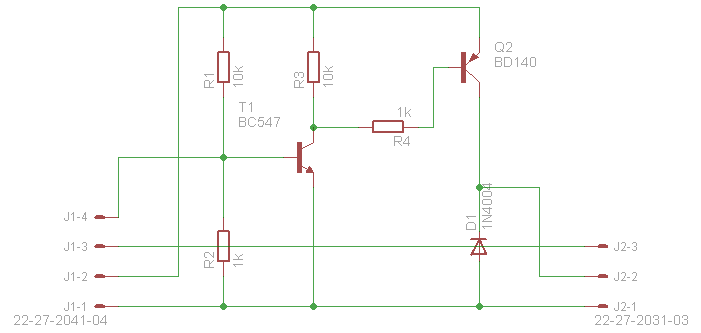

Az új alaplapomon a processzur hűtő négy kivezetéses. Mint megtudtam, ez az új szabvány. Az alaplai csatlakozó kivezetései: 1. GND 2. +12V 3. Fordulatszám érzékelése 4. PWM vezérlő kimenet A régi fajta, három tűs csatlakozó: 1. GND 2. +12V (Ezt PWM-módban meg tudja hajtani az alaplap. Akkor árammal, ami elég a ventillátornak.) 3. fordulatszám vezérlés Bővebben: http://en.wikipedia.org/wiki/Computer_fan Nos, a régi fajta, három kivezetéses hűtőventillátorokkal kompatibilis, úgy kell rádugni, hogy a PWM vezérlés tüskéje kimaradjon. Csak így nincs fordulatszám szabályozás. Ugyanis az új rendszerben a PWM kimenet az egy nyitott kollektoros, 5mA-el terhelhető kimenet. Erre kerestem megoldást, és az alábbi áramkört építettem meg. Működik. Bár a fordulatszám érzékelés alacsonyabb fordulaton nem működik. Ehhez a ventillátort is meg kellene buherálni szerintem. Az a kérdésem, hogy szerintetek ezt használhatom-e nyugodtan, jó-e a tervezés? Mellékeltem a rajzot. A próbaáramkörben BC547-et használtam (ez volt a fiókban, és egy azonosíthatatlan közepes teljesítményű tranzisztort. A diódám az 1N5822 3A-es Shottky. A 4-kivezetéses hűtők specifikációja: http://www.formfactors.org/developer/specs/4_Wire_PWM_Spec.pdf A doksiból ami a lényeg, ezt sikerült kiolvasnom: A PWM vezérlés nyitott kollektoros. Max. 3,3V-ra szabad felhúzni. Én emiatt tettem be R2-t, mivel ha T1 megdöglik, akkor a fesz beáll 1V körülire. (Ha nem lenne, akkor R1 felhúzná 12V-ra.) Egyébként R2 helyett lehetne használni 3,3V-os zenert nem? A kimenet max 5mA-t tud elnyelni.

Ügyes kis megoldást csináltál. Úgy tudom, a gyáriaknál is "meghal" a fordulat mérés kis fordulaton, ez alaplap bug. Pontosabban, nem olyan mérési tartományra tervezték az egészet. Az elv a következő: Ugyebár a fordulatszám értéke = fordulat/perc A rendszer ezt úgy nézi, hogy méri a két egymás után jövö jel közti eltelt időt, de max 1 tized másodpercig és ebből számolja ki. Tehát ha pont 1 tized másodpercenként jön a jel, akkor az 600-as fordulatnak felel meg. Ha viszont nem jön második jel, akkor azt már nullának véli. Az 1 tized másodperces idő alaplaponként változhat. Az a lényeg, hogy a megfelelő PWM jelhez megfelelően forogjon, azaz hűtsön a venti. Ha ez megvan, akkor jót alkottál! (a fordulatszámszabályozósokban is hasonló van)

A fordulatszámot megnéztem mégegyszer, mert úgy emlékeztem, hogy már 90% kitöltés alatt is elkezd hülyéskedni. De nem, neked van igazad. 10%-ig rendesen mér, alatta kezd el hülyéskedni. Akkor ezzel nincs gond. Amúgy dikert emiatt készítettem PNP tranyóval, hogy működjön a mérés. Először egy darab P csatornás FET-el készítettem el, azzal a GND-t szaggattam, azzal is működött a szabályzás, de egyáltalán nem volt forulatszámmérés. N csatornás FET-em meg nem volt itthon. Korábban már olvastam ventiszabályozó áramköröknél, hogy ha fordulatszám érzékelést szeretnék, akkor a plusz ágat kell szaggatni. Köszi, Sallala

Persze, hogy tud a három tüskés csatlakozóval szerelt alapal fordulatot szabályozni. De nekem az alaplap négy tüskés. És ehhez akarok használni három tüskés ventillátort.
Nekem nincs BIOS állítási lehetőségem, hogy PWM/Voltage Tehát a középső tüskén az alaplap fix 12V-ot ad le. Így a három tüskés venti max forulato pörög. A PWM kimenete peig nem terhelhető. Ehhez kell ez a kis áramkör. Szóval az áramköröm négycsatis végét teszem az alaplapra, és a háromcsatis végére kötöm a ventillátort. Köszi, hogy benéztél!

Az alaplapom Asrock 4Core1333-Viiv. Azt a PDF-et olvassátok el, amit belinkeltem, abban van az indoklás, hogy miért jó a négykivezetéses megoldás. Én azt vettem ki belőle, hogy ezzel a megoldással a forulatszámmérés alacsony fordulaton is jól műkűdik. Gondolom azért, mert PWM-től függetlenül a venti mindig kap 12V-ot és így a mérőáramkör rendes tápfeszhez jut. De ez hülyeség, kipróbáltam egy háromkivezetéses ventit, nulla tápfesznél is szépen lehúzza 0-ba az érzékelő kimenetet, és tudtam vele ledet villogtatni, úgy, hogy kézzel forgattam a lapátokat. Valami hall elem van ezekben nem? Annak nem kell tápfesz, hogy fordulatszám jeladóként működjön nem? Még egy tipp, hiogy miért jó a 4 kivezetéses megoldás: így a LED-es dizájn ventik alacsony fordulaton is világíthatnak. Marha fontos funkció. A szoftveres vezérlés pl erre jó: A CPU hűtőnek pl. nálam olyan a kialakítása, hogy kiáramló levegő a ramokat meg az alaplapi chipsetet is hűti. De ezek az alkatrészek mivel nem érintkeznek a bordával, nem melegítik azt. Szóval ha csak sima hőfokérzékelős ventid van, és a prockód hűvös, akkor lekapcsol. Közben meg megéghet az alaplapi chipkészlet vagy a ram. Nos, én a Speedfan proramot használom. Itt össze lehet kapcsolni a hőmérőket és a sebesség szabályozókat. Beállíthatod pl. hogy a ház szellőztető ventillátort ne csak az alaplap hőmérséklete, hanem pl a merevlemez hőmérséklete is szabályozza. Vagy a fenti példánál maradva, a proci hűtő sebességére ne csak a proci hőfok hasson, hanem az alaplapi chipkészlet hőmérséklete is. A szabályozóm egyébként megfeküdt. A bc547 elhullott. Beszereztem N-fetet, azzal fogom megoldani. Egyszerűsödik is az áramkör. Az alaplap viszont nem rosz, tudja az intel speedsetp technológiát. Ha a windost laptop/hordozható módba kapcsolom, akkor a proci frekijét meg a tápfeszét felére is leveszi, ha nem dolgzoik éppen. Így gyakorlatilag álló ventillátorral is 40 fok alatt marad a propcim, ha mondjuk csak emailezek vagy netezek.

Köszönöm a kapcsolási rajzot, nagyon korrektűl működik, még langyulni se langyul rajt semmi.
Nálam a fordulat érzékelés kb 600-700-as fordulatig jól működik, 700-850-ig más értéket ad (kb 2,5*annyit mint kellene), majd ez felett ismét jó értéket ad. Szerintem a fordulatszám érzékelésnek egyetlen haszna van, és az hogy tudjuk hogy megált e a venti, az meg így is működik.
Te, vigyázz vele, mert mondom, hogy nekem megfeküdt a cucc és leállt a ventim. Valószínűleg a bc547 döglött ki, de nem tudom, miért. A próbapanelon úgy mértem, hogy 10ma-el hajtja a teljesítmény tranyót, anyit el kellene bírnia nem? Egy dologtól döglött meg a próbapanelon is, amikor vélelenlü a bázisát a tápra kötöttem ellenállás nélkül. A B-E dióda ilyenkor elhalt.
Sterven19: én nem is akarom pontosan mérni, csak tájékoztatásul jeleztem, hogy alacsony fordulaton nem jól érzékeli az alapap. Bár lehet, hogy nem is a kapcsolás miatt, hanem a venti jeladója nem teljesít jól. A három kivezetés szerintem is elég lett volna, de ez van, négy kivezetéses a lapom. Mindenkinek aki a kapcsolást megépíti: Nem vállalok érte felelőséget. Nem értek a teverzéshez pláne nem a méretezéshez. Saját kútfőből erre tellett.
