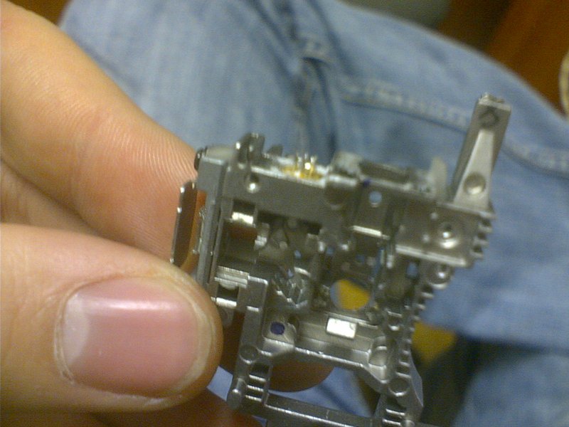

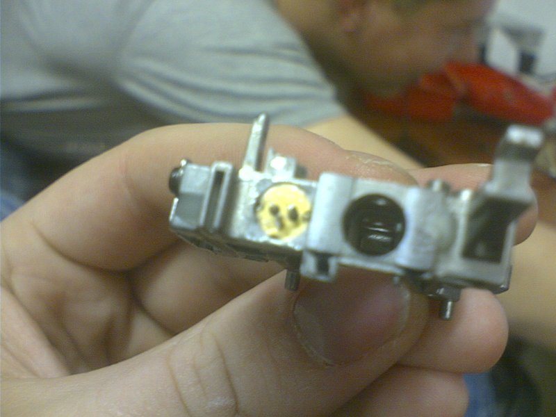

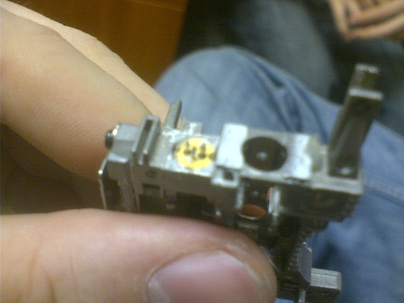

Üdv mindenkinek! Szétszedtem a combot és 2 dióda van benne. Mindkettő TO tokozású. A dvd világít rendesen csak nem birtam még kiszedni az írófejből.

Szegény. nekem az LG ben egy kis peremmel volt betéve a dióda ami csak ragasztva volt a házhoz, így könyű volt kitermelni a diódát. Samsungban néhány forrasztással is meg kellett szenvednem, meg egy jó nagy "tartó perem"mel amiben a dióda volt egyben hűtőbordaként is funkcionált neki. de ahogy látom ebben direktben a fejben van benne. ha a hátulját ütögetve nem tudod kiütni (ami valószínű mert tuti hogy egy peremen támaszkodik, és beljebb nem megy) azaz beütni a fejbe, hogy kiessen, akkor kifele nem tudom hogyan lehetne húzni. talán leflexelni a házat, de az kockázatos. Amúgy milyen márkájú combo? csak hogy elkerüljük messzire. bár én az íróra esküszöm. eg ykérdés az égetőktől. most benne van a HQ modulban a lézer, 200mA ra felizzítva, fókuszálva a lehető legkisebb pontra, de fütyül égetni a fekete műanyagot, de viszont elvisz "Vietnam ig". A modul elé még tegyem be azt a tekercselt fejet ami a mágnesek között volt? mert a diódával kopaszon meg azzal a lencsével tudtam égetni. köszi

Eddigi szamszungokkal csak a baj volt. Szóval ajánlom mindenkinek hogy kerülje el messziről.Ja és ezt kiszedtem belőle két fogó segítségével. De nincs a diódába védőlencse. Szóval méghamarabb tönkre lehet tenni. Nekem sikerült is. De nem mechanikusan hanem valami megint elb*szódott. Ugyanúgy mint az előző szamszungnál. Pár mp világit madj csak halványan. De ez még úgyse. Szerintem valami por mehetett bele vagyis nemtudom. De felidegesített az tuti. Úgyhogy 6:0 eddig a nemműködö/működő lézer arány Most jelenleg 2 dvd író van a várólistámon. Azok LG-k és remélem nagyobb sikerem lesz mint a szamszungokkal. Ja és nekem sehogyse tetszik ez a kis LM317 es áramgenerátor. Lehet h velem van a baj, de én inkább megcsinálom a szupepéset. Mindenki arra esküszik. Csak jó lesz. Inkább most hagyom az egyszerűt.
nincs benne védőlencse? én ilyennel az LG CD író lézerénél találkmoztam, dearra volt ráhúzva amolyan "tok lencse". de hogy a DVD n ne legyen lencse az már rémes spórolás. (azt nem gondolom, hogy te törted el, mert akkor szilánkok lennének. csak azért említem az eltörést, mert a halott LG diódámat amikor kiszedtem a keretből eltört az üvege, de nem volt nagy kár érte...)
