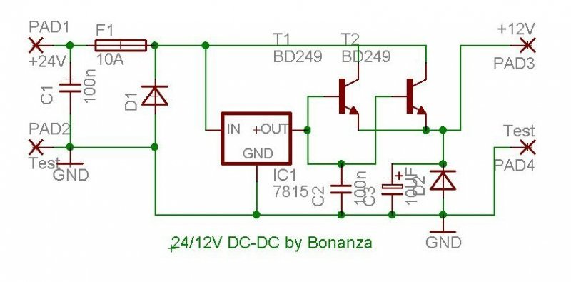

(#) qgibg válasza Bonanza02 hozzászólására (») Ápr 22, 2009 /
Szia,
Szeretném megkérdezni, hogy a kapcsolásodban mi az F1 jelű alkatrész, illetve a D1 D2-nek mi a számuk.
Használat során milyen feszültségingadozást mutat? A személykocsiban tapasztalhatón belül marad?

(#) djgabi_8 hozzászólása Ápr 22, 2009 /
Ebben a rajzban a D1 és D2 alkatrésznek mi a típusa ?

(#) potyo válasza qgibg hozzászólására (») Ápr 22, 2009 /
D1 és D2 is lehet 1N4001 jelzésű (vagy 1N4002 és 1N4007 között ami van a boltban). A F1 jelzésű az biztosíték. A kimeneti feszültsége a felépítésből adódóan nagyon stabil, tehát bőven az autóban tapasztalható ingadozáson belül marad. Elvileg 0,1-0,2V pontossággal tartja a kimenetét, amíg a bemeneten megvan legalább 17V.

(#) feles válasza potyo hozzászólására (») Máj 16, 2009 /
Azt szeretném megkérdezni hogy ennek a kapcsolásnak kb mekkora a hatásfoka? Nagyon fog fűteni a két tranyó? Üresjáratban mennyit fogyaszt?
(#) potyo válasza feles hozzászólására (») Máj 16, 2009 /
A hatásfoka kb. 60%, ha a bemenő feszültség 24V. Ha a bemenő 28V, akkor viszont már alig 50% a hatásfok. Hogy mennyire fog fűteni, az a terheléstől függ. Üresjáratban úgy 5-10mA közötti áramot húz.

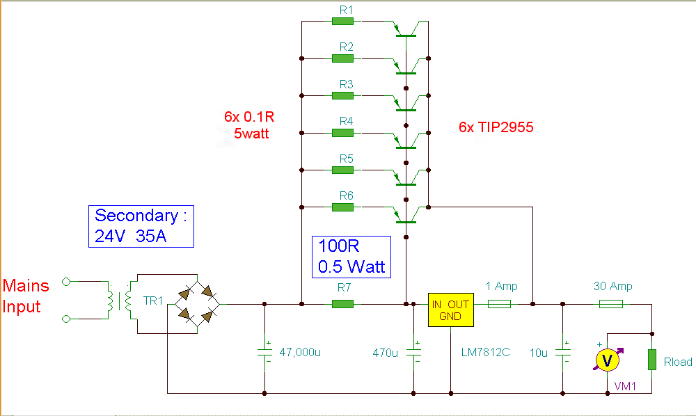

Mindenkitől, de főleg PCB-től kérdem.Miért van a tranyó bázisa a stab IC elött? Most rajzot is mellékelek mindenestől. És hogy jön ki az a teljesímény elenállás érték?Már máshol is kérdeztem, de nem tudják.Több tranyónál nem fog egyformán nyitni minden tranyó. Vagy tévedek?

(#) proba válasza Ninoo hozzászólására (») Jún 24, 2009 /
Szerintem úgy működik a kapcsolás ,hpgy amíg kicsi a terhellés addig a 7812-n folyik a terhellőáram. Ha nő a terhellés a 7812 több áramot vesz fel és a tr BE átmenetén folyó nagyobb áram nyitja a tranzisztort és a 7812 vel "közösen" beállítják a kimenőfeszültséget.(a tranzisztor nyit a7812 terhellése csökken ami a tranzisztor záródásához vezet .ennek a folyamatnak a végeredménye a kimeneti 12V
Ebből következik az ellenállás méretezése:akkorának kell lennie, hogy nagy terhellés esetén is ki tudja nyitni a végtranzisztort,de a maximális terhellésen sem folyhat a végtranzisztor BE átmenetén a tranzisztorra megengedett maximális áramnál több.
Több tranzisztor párhuzamos kapcsolásánál a tranzisztorok emitterével szoktak sorbakötni néhány tized ohmot.Ennek eredményeként a bázisáramok úgy osztódnak meg hogy a kimeneti terhellés mindkét(esetleg több) tranzisztoron egyenlő arányban oszlik meg.( nagyobb emitteráram csökkenő bázisfeszültség) Arra azonban vigyázz hogy a 7812 csak 1-1,5A tud ami két tranzisztor vezérlőáramának már lehet hogy kevés.
(#) Ninoo válasza proba hozzászólására (») Jún 24, 2009 /
Köszönöm a kimerítő választ, ezt szerettem volna tudni.

ui: tudsz egy konkrét példát a több tranyós emitterellenállásra?

Nem igazán ,csak régebben mikor a rádiótechnikákat nézegettem akkor akkutöltőknél láttam.

(#) Ninoo válasza lapose hozzászólására (») Jún 25, 2009 /
Láttam már ilyen rajzot. De hogy jön ki a 0.1ohm? Úgy, hogy : legyen mondjuk 0.1ohm, vagy képlettel?

„De hogy jön ki a 0.1ohm? Úgy, hogy : legyen mondjuk 0.1ohm”
Nagyjából..
Lényeges, hogy nagy ne legyen az értéke, mert akkor fölöslegesen nagy lesz rajta a veszteség, de kicsi sem lehet az értéke, mert akkor nem tudná kiegyenlíteni a tranzisztorok közti különbséget.
Mondhatjuk tapasztalati értéknek, hogy ilyen nagyságú áramokra ez az érték megfelelő.
Persze lehetne számítani is az értékét, de ahhoz jelen esetben a tranzisztorokat mérni kellene, amit nem mindenki tud otthoni körülmények közt megtenni.

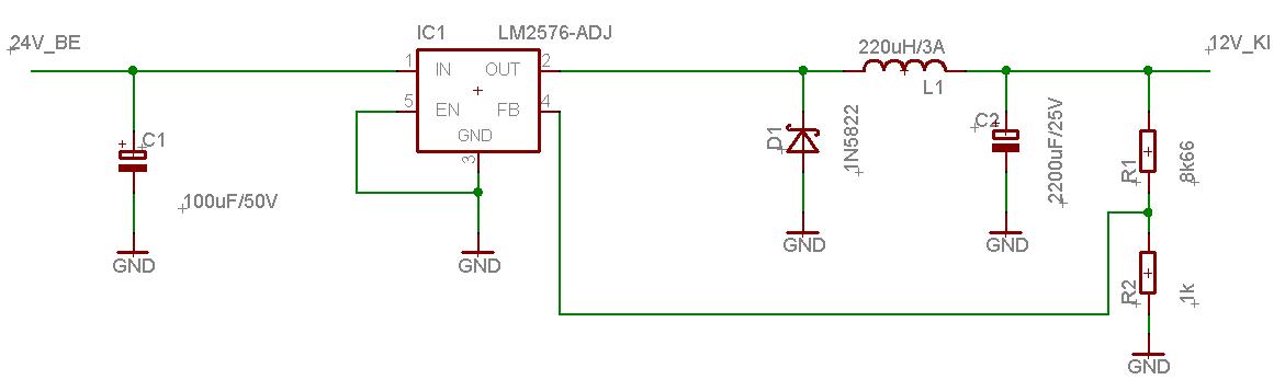

Sziasztok.Az lenne a kérdésem hogy 26V váltóbol hogyan lehet 1X vagy 2X12V egyent csinálni?

Szia egy lehetséges megoldás:
26v=>diódahíd LINK
=>Szűrő kondi=>kapcsitáp IC LINK =>
szűrőkondi+védődióda+ szűrő induktivitás LINK=>12v 3A max áramkorláttal.
Az IC PDF -jében le van írva minden szépen.
kell hozzá 2db ellenállás is, hogy be tudd állítani osztóval a kellő feszültséget.
Jobb a hatásfoka sokkal, mint a 7812-nek.
Ám ha nem kell nagy áram akkor felesleges az amit én ajánlottam, nekem működik rendesen.
(#) felho24 válasza Zuzmo_farok hozzászólására (») Ápr 20, 2010 /
Akkor ha megtervezem hozzá a nyákot az ic PDF-ben a Figure 2: Adjustable Voltage Version cimszó alatti kapcsolást vehetem alapnak és az ott lévő alkatrészek listája is ok? Persze már egyenirányitva megy rá az áram. Kb 37 volt DC.De mivel még kezdő vagyok és tudatlan ezt a mondatodat nem értem: "kell hozzá 2db ellenállás is, hogy be tudd állítani osztóval a kellő feszültséget".
Hova rakjam őket és mi az értékük?
Ja és ez az IC mehet bele:LM 2576 T-5
mert amit te ajánlottál smd-s nem?
