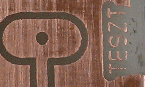

90 g-os műnyomópapírt sikerült csak beszereznem az elkövetkező időszakra nyákmaráshoz.
A kisebb panelek marásánál nincs semmi gond, de, ha nagyobbra vasalom rá a tervet, amint kihűlt a nyák, felpúposodik a papír.
Ez azért lehet, mert túl nagy hőmérsékleten vasalom a papírt, vagy esetleg máshol van a hiba?
Válaszaitokat előre is köszönöm.

(#) niedziela válasza vtnagy hozzászólására (») Dec 6, 2008 /
Ez miért probléma ?
Ott lehet púpos gondolom ahol nincs rajzolat.
Miért hűl ki a panel szárazon, mikor áztatod le ?
(#) vtnagy válasza niedziela hozzászólására (») Dec 6, 2008 /
Azért probléma, mert felszedi a legszélét is, ahol viszont van rajzolat.
Vagy ez lehet azért van, mert ott nem vasalom rá eléggé?

(#) kobold válasza vtnagy hozzászólására (») Dec 6, 2008 /
90 g-os papírral nekem is ezt csinálja, hiába tekerem föl a vasalót olyanra, hogy egyből barnára színeződik a papír. Kihűl, púposodik, és már szedi is föl a vonalak szélét. Azóta egy réteg vékony gumilapon van a nyák, míg vasalom, utána az átmelegedett gumit kiveszem alóla, ráfordítom a panelra, leterhelem, és úgy hagyom kihűlni. Ez bevált, a megszokott vasalási hőfok mellett is.
Még van vagy 150 A4-es lap ebből a papírból, addig kibírom a macerát...
(#) vtnagy válasza kobold hozzászólására (») Dec 6, 2008 /
Rendben, megpróbálkozok akkor ezzel a módszerrel.
Csak azt nem értem, kis paneloknál miért csinálja ezt.
Ott általában csak annyi a baj, hogy egy kis helyen nem szép, de a többi tökéletes.
Azért köszönöm!
vtnagy
Vasalás után tedd egyből vízbe, és annyi.
Nem púposodik,szedi fel a szélét..stb.
