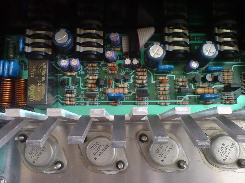

Ave mindenkinek!
" ránézésre " meg lehet mondani hogy egy erősítő 2 csatornáját sorba lehet e kötni? Ez amúgy az erősítő IC től függ ? Vagy más is beleszólhat? Köszönet
Mi az az ave? mindegy.. Nah ha már van hidalva az erősítőd akkor már nem hidalhatod de ha még nincs akko igen. Gyári erősítő vagy esetleg házi? Valamit mondhatnál róla, nem haragudna meg érte szerintem senki.
A "nagy" Cézár mondta annak idején hogy AVE
![]() Készítek egy képet a belsejéről és felrakom
Nem tudtam... Nem az erősséggem a töri
Amúgy házi az erősítő vagy gyári? IC-s tranyós?
A szériás audik 4X40 w os gyári erőlködője 2db van belőle
Fogalmam nincs hogy mi az audik szériás eölködője
Szerintem ezt már nem lehet hidalni... de várj még valakire mert nem tom biztosra.
sajnálom, de ez már alapban hídba kötött erősítő IC...
Ha csinálok egy szép nagy képet róla, valaki tud segíteni a bekötéshez? valami csak lesz belőle
google-ba beírod: tda8563q datasheet, és ott kidob sok találatot. megnyitod az egyiket, ott a pdf-állományból megtudsz mindent! teljesítmény, tápellátás, bekötés, stb...
