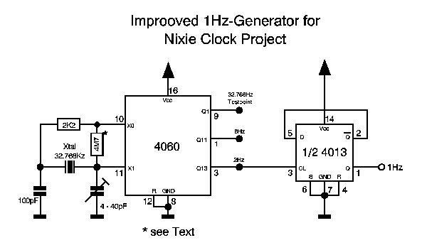

sziasztok. csináltam egy 1Hz-es jeladót, de 1 nap alatt 4 másodpercet késik. a kapcsolásban 4-40 pF kondi helyére egy 39pF-osat tettem. ugye ezt kell kisebbre cserélni hogy ne siessen?
(#) Imi65 válasza dtomi86 hozzászólására (») Dec 7, 2008 /
Igazából azt egy trimmerkondira kéne cserélni. A frekvenciát emelni kéne, de nagyon keveset. A 4 sec elég kis % eltérés, ennél nagyobb pontosságra nem is igazán számíthatsz. Gondolj a hőmérséklet változásra, stb.
(#) dtomi86 válasza Imi65 hozzászólására (») Dec 7, 2008 /
a hőmérséklet mennyire szólhat bele? mondjuk 1C fok változásnál észre vehető lenne?
A kristálytól (is) függ, ezt így nem lehet megmondani. De a 4 sec nem rossz érték 24 (86400 sec) óra alatt. Ez nem atomóra.
