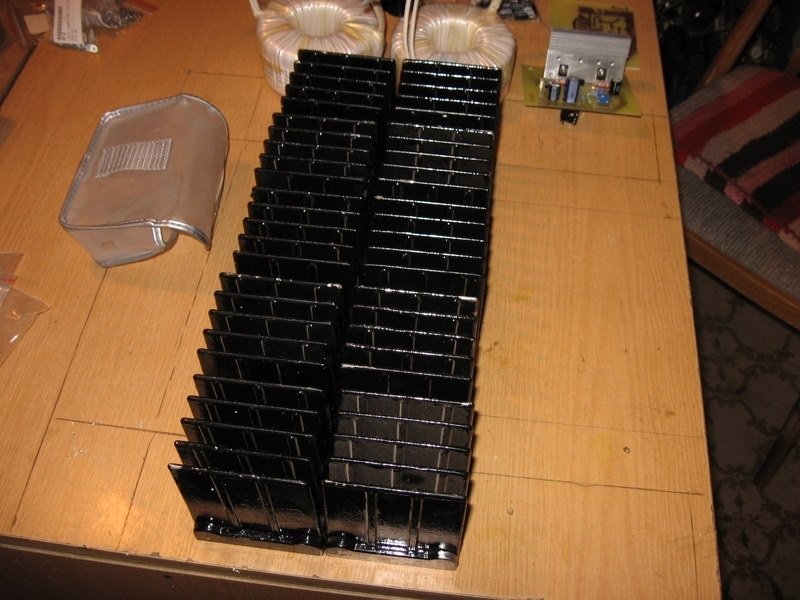

Szóval itt a szerkezet... Első próba után megtapasztaltam, hogy nevetségesen kicsi a hűtőborda. Úgy terveztem hogy bekötöm a ventit is, de inkább nézek valami óriás hűtőbordát, és a tranyókat 2n3055-re cserélem. Van néhány ötletem még a javításra.

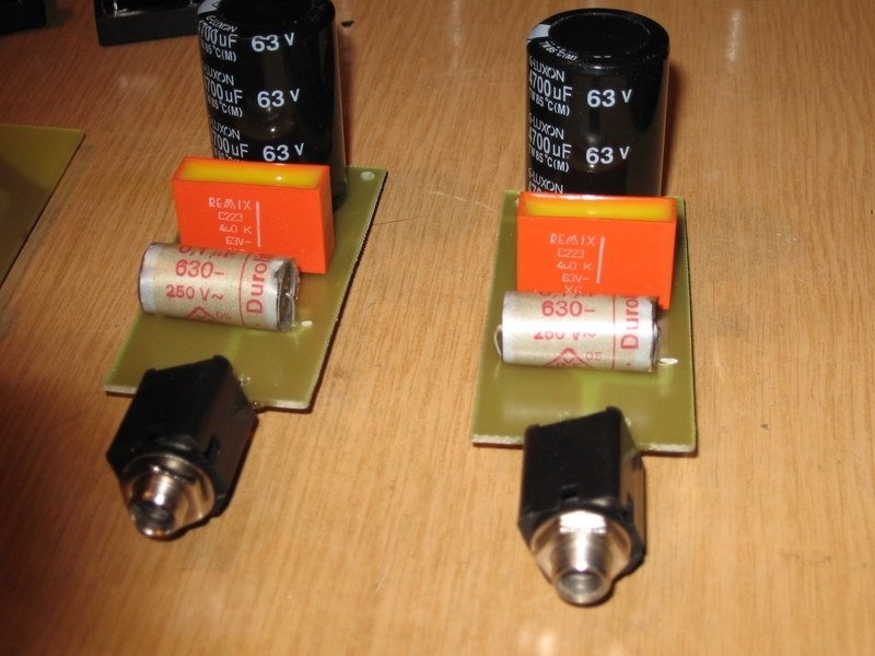

A kicsatoló kondira ahogy írtátok kötni fogok egy MKP-t..
..de ugye a kicsatoló nem baj ha elkó?
A bemenetnél az 1µF es kondi is MKP legyen? Mert most elko ez is.. Gondolom a kondik is jelentősen befolyásolják a hangot.

Hat bizony az a hutoborda amit ratettel a lepkef**g kategorianal es kevesebb Meg egyetlen vegtranyonak sem eleg sajnos szerintem ventis hutessel sem. Brutalisabb meretekben gondolkodj
A kicsatolo legyen elko, mert ha nem elkobol akarnad osszerakni a jo par 1000µF-ot, akkor a gatyadat is rafizeted a kondikra. Egyebkent erdemes lehet mondjuk jo minosegu kondikbol 2-3-4db-ot parhuzamosan kotni (pl. 4ohmos terheleshez szerintem elegendo 3db 2200µF-ot parhuzamosan kotni + az emlitett 2-10µF folia kondi (ha nagyon akarod). A bemeneten levo kondinak vmi jo minosegu folia kondit valassz.

Ha jól látom saját tervezésű panelt készítettél. A BD139-es tranzisztorokra csavarozz TO220-as tokozású tranyóhoz való hűtőbordát, (vagy kis aluminiumlemezeket). Boltokba árúlnak ilyeneket. Sajnos ezek a tranzisztorok is melegszenek, és nemárt rájuk a hűtőborda.
Ha jól látom kicsatoló kondenzátornak egy 2200µF-os elkót használsz. 4-ohmra akár elég is lehet, de inkább lamalas ajánlását venném figyelembe és ide nyugodtan tehetsz nagyobb feszültségértékűt (63V) is ha megteheted.
Nos igen ezt a hűtőbordát itt elfelejtheted. Nézd meg pl: CIROKL hűtőbordáit, vagy az én erősítőmön lévőeket. Annál kisebbet ne használj. Vagy csak ventillátoros megoldással. Vagy vegyél vissza az áramból.

(#) CIROKL válasza Akashi hozzászólására (») Dec 11, 2008 /
Valóban, ezzel a pc hűtőbordával sajnos ennél az erősítőnél nagyon csekély az üzemszerű használat feltétele! Ha netalánn rászánod magad a végleges erősítő kialakitására akkor valami félelmetes méretekben gondolkozz ? Van már itt a topikban egy pár foto ezekről a megoldásokról.Ahogyan figyelem a kicsatoló kondidat a feltett képeken,a 2200uf helyett nyugottan tehetsz PL4700uf ,Ja és legalább 63voltos legyen min.A bemenetre is az elkó helyett tegyél , úgy ahogyan a lamalas kolléga is javasolta MKP,MKT, fólia kondit . A hangerő szabályzás az nem árt , ha csak egy olyan készülékről akarod használni amibenn gyárilag nincs erre lehetőség a kimenet szabályozására!Szerintem viszont ezt az erősítőt , ennek a hangzásvilágát elrontani nem igen kellene úgynevezett hangszinszabályozó elemekkel?De ez csak nekem a személyes véleményem természetesen ha te úgy ítéled meg hogy erre szügség lehet akkor ugy csinálod ahogyan neked tetszik? Még valami én is kiszúrtam hogy amit építettél az valami más panel ,mint az általunk eddig felhasznált panel ez saját tervezés? Szerintem ha publikus akkor tedd be a topikba szivesen fogjuk venni? A BD 139 es trranyókra is kell némi hűtés , ezt már a vendelkiraly is leírta .Ezt egyszerüenn egy kiszuperált PC tápból kilehet termelni , ez a méret már jó erre a célra. Üdv: CIROKL
