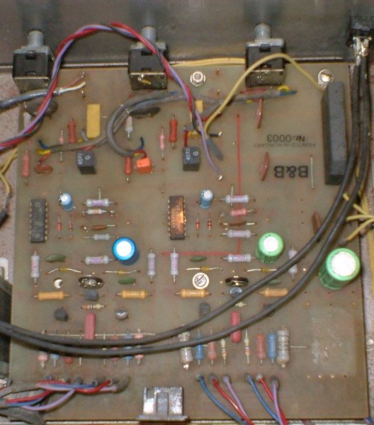

(#) bgsf válasza CIROKL hozzászólására (») Dec 16, 2008 /
az első erősítőm karácsonyfa volt tele ledekkel, meg kivezérlés jelző......
sajnos arról nem készült kép, mert már régen készítettem.
mellékelek egy képet, amit már 20 éve használok, igaz már kicsit kopott, de még mindig nem bántja a szemem.
(bár lehet hogy másnak nem tetszik) ebben egy 2X60W-s
TEXAS ontja a powert, bár még 2X10W-nál többel nem sokszor ment, mert egy átlagos (25m2) nappaliban így is nagyot szól.
viszont van egy rakás bakelit lemezem, viszonylag jó lemezjátszóm a korrektor az nagyon jó (legalább is fülre, tök külön építve 9V-s elemről táplálva).

(#) bgsf válasza CIROKL hozzászólására (») Dec 17, 2008 /
csak arra akartam rávezetni a kollégát, hogy fémház nélkül nyitott bemenetnél nekem akkor is megszólalt a végfok ha az asztallapot megérintettem! mindez a szórt kapacitásokon keresztül!
egyértelmű hogy a bemenet/táp/kimenet egy ponton legyen csak a fémházhoz kötve! bár van olyan megoldás is hogy 10 ohmos ellenálláson csatlakozik a közös test a fémházhoz. persze senki (néhány kivétellel) nem használ földelő (testelő) sínt ami ugye biztosítja a nagy áramú testelést. mindenki úgy gondolja hogy a bemeneteknél testeli, a kimenetnél megint, meg a poti is mehet a fémházra miként a táp közös pontja is! csak mindez más helyeken történik , nem egy pontban! az a lényeg hogy egyetlen pontban történjen a testelés a fémházhoz!
ha ez nem így történik akkor a trafó által keletkezett szórt indukció feszültséget kelt a fémházban, és a vezetékekben. ez megemeli a váltóáramú potenciált a bemeneteken és a brumfesz megjelenik a kimeneten erősítve.
kivédhető akkumulátoros táplálással, de csak akkor, ha nincs a közelben olyan gép ami indukciós elven működik!
ha megnézed az alábbi fotót akkor láthatod, hogy az én erősítőmben nem éppen keresztbe-kasul futnak a vezetékek! még a tápkondikhoz kimenő vezetékek is fonva vannak, valamint a panelon lévő potik vezetékei is árnyékoltak! a földhurok miatt a bemenetek is csak egy ponton vannak testelve és ugyan itt van a táp és a kimenet testelése.
(#) CIROKL válasza bgsf hozzászólására (») Dec 17, 2008 /
Jó Jó de nekem személy szerint ez már sok amit látok !Ez az a kategória ami az én szememnek határérték?Itt is sok a rendezetlen tétel ?Bár azt látom ez nem egy mai darab! Nem akarok offolni de szerintem ez a dolog már nem a JLH témába tartozik? És még valami azok az erősítők sokkal jobban hajlamosak összeszedni a zavarokat , amelyikben Pl a bemeneten OP vannak ? Ez a Texsas is egy ilyen technika annó énis megépítettem sok sok példányban és a tapasztalatok szerint , volt ilyen jellegű gondom vele?.itt van aJLH ,DoZ, Hiraga, sorolhatnám ezeket az együtemű erősítőket , ezekkel ritkábban van gond .Ezeknek a bemenetük sokkal érzéketlenebbek , itt a gerjedés csak szinte mindig a szerelési gondoktól jön.
