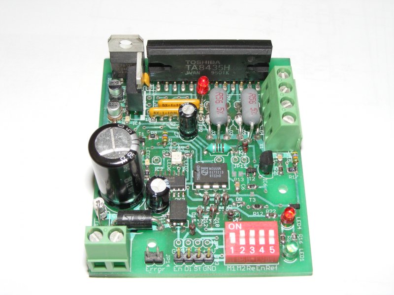

(#) Sir-Nyeteg hozzászólása Dec 20, 2008 /
Olvasgattam a fórumot, de van aki azt mondja, h ez nem működik, meg az a jobb kapcsolás, így inkább ujra kérdezek:
Szeretnék egy 4 vezetékes unipoláris léptetőmotort vezérelni. előre hátra, állj módban, sebesség szabályozással.
Minél egyszerűbb érdekel, nem kell bonyi, vagy pc-s változat.

(#) Rinaldo válasza Sir-Nyeteg hozzászólására (») Dec 21, 2008 /
A kép olykor csalóka (illusztráció)...
Tudok de a korábbi mellékletben lévő 555-ös részt meg kell építeni hozzá...
Az 555-ös rész is meg van tervezve de nem lett legyártva a nyák sajnos az egyébként fentről tüskesoron kersztül illeszkedne a fő nyákra..
Ez lemaradt..
(#) Sir-Nyeteg válasza Rinaldo hozzászólására (») Dec 21, 2008 /
Szép darab, vegyes szerelés
Kafa nagyon.
Csak készen szállítod, vagy van kapcsolási rajz is?
Az előbbi ..

Jah, hogy egyből bipolárisra valót adtál? hmmmm....
Akkor most hova is kössem a 4 vezetékemet?
Összezavarodtam... az unipoláris 5 vezetékesre való. Nekem bipolárisom van, 4 vezetékkel.
Jobbra fent abba a nagy zöld valamibe, amiben csavarok is vannak ráadásul pont négy !!!
Na jó én tipli..
Láttam, és gondoltam, hogy az az amit keresek, de az csak kép
„Csak készen szállítod, vagy van kapcsolási rajz is?”
Továbbra is áll ez a kérdésem. Kapcsolási rajz nélkül nem sokra megyek
Természetesen van kapcsolási rajz ...
El tudod küldeni? Vagy ez titok? Esetleg harapófogóval húzzam ki belőled?
(#) Rinaldo válasza Rinaldo hozzászólására (») Dec 21, 2008 /
:wave:
Nem túl egyszerű
Egy kérdés az egész alapjához:
A DIR az micsoda?
Oda várja a vezérlő az irány jelet 0 vagy +5V, a motor tengelye jobbra vagy balra forog..
