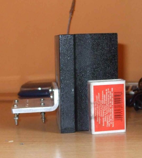

szerintem kipróbálom egy ilyen bordával, aztán leírom mit tapasztaltam. először egy csatornát építek meg. ha szobahőn nem megy feljebb 60-80foknál akkor OK! ha feljebb megy akkor gáz van. nem gondoltam hogy ekkora fába vágom a fejszém! AB osztályú erősítőnek ez a borda 100W-hoz is elég...

Mondjuk elég f....szul oldottam meg a hűtését, átépítés előtt áll a kicsike, szóval van egy hatalmas L alakba meghajtott kb 40X45cm-es 5mm-es alu lemez, ami egyben a teteje, és hátulja, ahhoz vannak belülről fogatva asszem T profillal a végfokok, amiken ugye a tranyók vannak. Az 5mm-es alun felülről meg 4db nagy hűtőborda van.

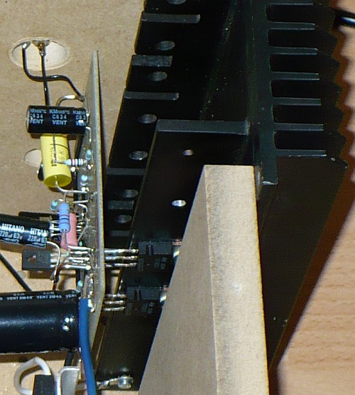

Nos, A osztalyu erositok eseteben en nem tartom tul szerencsesnek az L idomok hasznalatat, de ha mashogy nem lehet megoldani, akkor OK. Azonban az az L idom amit a hozzaszolasodhoz csatolt kepen latni rendkivul rossz kialakitasu ugyanis a hutobordahoz erintkezo felulet eleg kicsi ami nagyon elonytelen a megfelelo hoatadas szempontjabol. En lehetoleg olyan vegtranyot hasznalnek ilyen bordahoz amelyek kozvetlenul feszerelhetok ra (pl. TO220, TO-3P, stb.) es elkerulnem az L idomot.
A csatolt kepen az en erositom belsejet lathatod. Vegtranyoknak en is olyan tokozast valasztottam amit kozvetlenul a bordara tudtam szerelni. Mindamellett a tranyok kozvetlenul a NYAK-ba vannak forrasztva, es ami meg nagyon jo, hogy az erosito bemenete a leheto legtavolabb kerult a trafotol, nagyon rovid, arnyekolatlan vezetekek is elegendoek bemeneti RCA csatolakozhoz, a tapvezetekek szinten rovidek. Mindennek az eredmenye, hogy meg fejhallgatoval is alig hallhato brummja lett az erositonek, mindosszesen 14700µF-os puffer mellett, mindenfele CLC v. CRC szurest mellozve! A bordak jol ellatjak a feladatukat (a tranyok kozvetlenul rajta csucsulnek). Az erosito hangjarol csak annyit, hogy mar sokakat rabul ejtett ... En valszeg fejhallgato erositonek fogom idovel atalakitani.
igazad van, csinálhattam volna nagyobb felületet is az L alakhoz. mint írtam, még sosem építettem A osztályű erősítőt. kipróbálom ezt, ha jó akkor marad ha nem akkor bontani való. a két felület szilikon bázisú zsirral kiegyenlítve.
amúgy a képen látszik hogy a végtranzisztorok elég közel vannak a bordához. azért nem használtam olyan tranyókat ami közvetlenül a bordára megy, mert a 3055-öst írták jobbnak. ráadásul a QUAD--hoz is ilyen tranyók mennek(vagy a 3442), és az is kb 20W-ig A osztályban szól, csak azután kapcsol át AB osztályba. En valszeg fejhallgato erositonek fogom idovel atalakitani.[i] fejhallgató erősítőnek kicsit sokat fogyaszt, nem gondolod? kár eldisszipálni 2X40W-t pár mW-s fejhallgatóra. Bár a Hi-Fi........... szóval a digitális multiméterem hőfokot is mér. már le van szabva a NYÁK, ki is van nyomtatva. már csak vasalni kell ezerrel, meg maratni (az asszony ne legyen itthon), aztán fúrás, meg forrasztás... remélem a vége nem amperszag lesz!(mert a trafó bírja!)

súlya:3,9kg méretek a képen. Idézet: „... a 3055-öst írták jobbnak” Ez izles kerdese. En sokfele vegtranyoval megepitettem a 10W-os JLH-t (tobbek kozt 2N3055-el is) aztan megis olyan tokozas mellett maradtam amit kozvetlenul arra a bordara tudtam szerelni ami volt otthon. Hangminosegben szinte alig hallottam kulonbseget a kulonbozo vegtranyok kozott, igy a praktikussag dontott nalam. Idézet: „...QUAD--hoz is ilyen tranyók mennek(vagy a 3442), és az is kb 20W-ig A osztályban szól...” Azt nem tudom mar pontosan, hogy mikor lep be a B osztalyu veg a Quadban, de emlekeim szerint azok amik A osztalyban mukodnek nem a nagy vegtranyok, hanem a kisebb teljesitmenyuek amik szinten a bordan vannak Idézet: „...fejhallgató erősítőnek kicsit sokat fogyaszt, nem gondolod? kár eldisszipálni 2X40W-t pár mW-s fejhallgatóra.” Irtam, hogy atalakitom az erositot ami annyit fog jelenteni elso korben, hogy jelentosen csokkentem a nyugalmi aramot tehat egyaltalan nem fog akkora teljesitmenyt feleslegesen hove alakitani mint a jelenlegi allapotaban. Aztan lehet, hogy kesobb a tapegyseget is kicserelem es uj (kisebb) dobozba kerul az egesz, kisebb hutobordakkal. De most mason dolgozom ...

Idézet: [i]„A bordád pedig lepkepuki egy A osztályhoz, kicsit tényleg értenél hozzá,mint ahogyan eddig hangoztattad, rájönnél te is. Pláne azzal az L idommal.” a hűtőborda felülete meghaladja az 1000 cm2-t csatornánként. az L idom 5mm alu lemezből van és az eredeti NYÁK-hoz van készítve. mivel ott is a NYÁK-ra vannak ültetve a 2N3055-ös végtranyók, gondolom nem folyékony nitrogénnel vitték el róluk a hőt. gondolom építettél már más áramkört (pl stabilizált táp meg ilyesmi......) ahol szintén teljesítmények mennek a levegőbe. remélem 1000 cm2 elvisz "vacak" 50W-ot..... mivel 38VX1,2A= 45,6W!
Vigyázz ezzel a kifejtésseddel :remélem 1000 cm2 elvisz "vacak" 50W-ot.....mivel 38VX1,2A= 45,6W! Eztmár nagyon sokan megették ! Építdsmeg majd saját magad döbbensz a valóságra ?
szerinted nem elég 1000 cm2-es borda csatornánként?
most olvastam az eredeti leírást hogy a nyugalmi áram 300mA-1,7A-ig mehet. ez azért már elég széles tartomány. a hűtőborda amit használok egy 30 KW-os tirisztor hűtése volt.

Az lehet hogy egy 30 KW os tririsztor volt rajta . de itt majd egy fránya kis 2n3055 nagyon megfogja neked izzasztani! Már mondottuk neked ez ide kevés esetleg csatornánként 2-3 darab kellene! ha 1,7 Amp a karod járatni ?természetesen elegendő ! abban az esetben ha a nyugalmit csak 300- 500 Milire állítod? Ezt viszont a próba fogja megmutatni ezt előre csak saccolni lehetséges.Még mindig azt tudom javasolni építsdmeg , ezt a JLH át és utánna majd referálunk a történtekről ! Addig még saját magad megnem tapasztalod a történteket addig csak találgatni tudsz , vagy rákell hogy hagyatkozz a másik ember véleményére!
a furat a hűtőborda közepén M12-s. ebben volt a tirisztor.
Te! Értsd már meg, hogy az a bodra nevetséges ehhez a végfokhoz!
