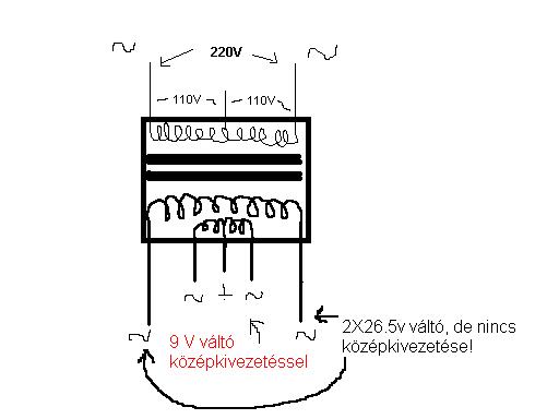

Komplett erősítő kapcxsolási rajzot szeretnék, 100W-oast, mert van egy trafóm, és ez lead 26.5V-ot (középkivezetés nélkül) ez egyenirányítva 37.5V körül mozog! Az lenne a kérésem, hogy ez az erősítő +36V-ról pöccenjen, és ne kelljen neki szimmertikus táp! (nem akarok bajlódni a trafó ujratekercselésével )
egyébként az arősítő mélyládához lesz (250W).
előre is köszi!
(#) Imi65 válasza szucsy3 hozzászólására (») Dec 20, 2008 /
Szucsy3, ne verj át. Akkor mi az ördögnek azt írod, hogy 2x26,5V (?), mikor csak egyszer méred. Ezt a rajzot Te tetted fel.
No, mindegy. Erről a feszről megy kb. az Orister végfokozata (15W), az egytelepes. Hidalás nélkül nem számíthatsz komoly teljesítményre.
Egyébként itt van egy hidalt erősítő, de nem 250W-os. Kicsit higgadjatok le ezekkel a Wattokkal.
(#) CIROKL válasza szucsy3 hozzászólására (») Dec 20, 2008 /
Számtalan kapcsolást találhatsz itt PL a fórumban is , de sima +37.5voltos táppal csak elégedett legyél ha találsz 40W os kapcsolást

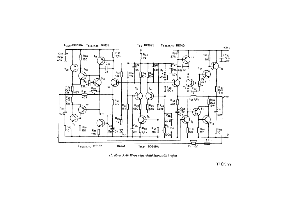

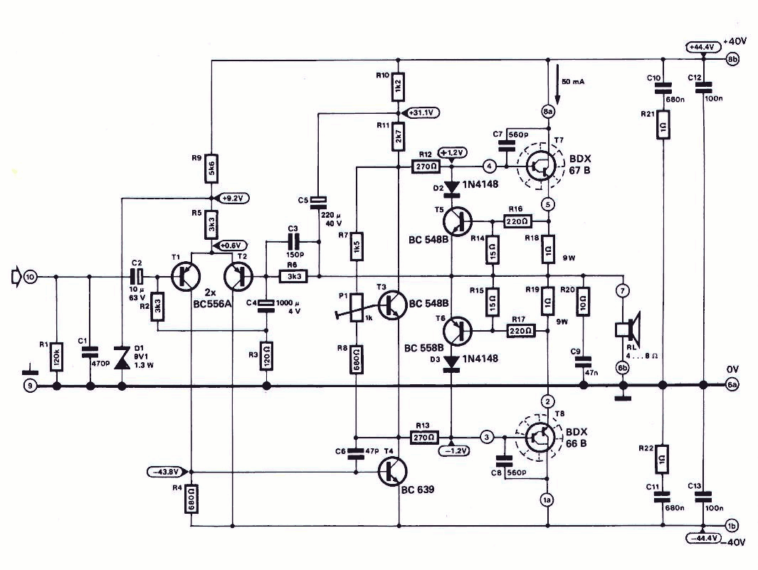

(#) lapose válasza Akashi hozzászólására (») Dec 21, 2008 /
Mivel adott a tápod ebből kell kiindulni!
Ha IC-set akarsz csinálni a tápfesz miatt csak a TDA7293 jöhet szóba! Esetleg a TDA7250!
Tranzisztoros erősítők közül már több is van.
A QUAD 405-öt mindenféleképp meg kell említeni, de felteszek még egy-két egyszerűbbet!
Választani viszont neked kell!

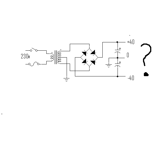

azt szeretnem kedezni:ha szeretnek epitenei egy sztereo erositot meg is van a ket csatorna es a tapom az alabbi rajzon lathatoan nez ki akkor gond nelkul mindket csatornat taplalhatom ugyanarol a helyrol vagy kell meg egy "trafo"
(#) hapro válasza retoocs hozzászólására (») Dec 21, 2008 /
A trafód teljesítményének keretein belül bűntetlenül táplálhatsz akárhány végfokot egy tápról.

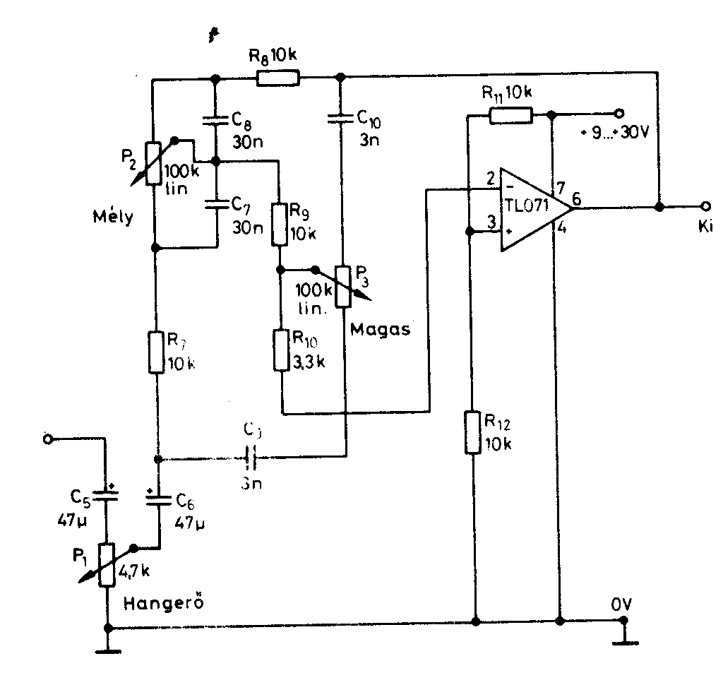

Ezt szeretném megépiteni egy végfok előtt lenne, a bemenetére ha rakok egy potit, a hangerőt is tudom vele szabáyozni, vagy halkabb lenne??
(#) gb197 válasza Andreas89 hozzászólására (») Dec 21, 2008 /
Jó az elképzelésed, teheted a potit a bemenetre vagy a kimenetre is, de a tápját én mindenképpen szimetrikusra csinálnám. :yes:
(#) Andreas89 válasza gb197 hozzászólására (») Dec 21, 2008 /
Találtam jobbat ez lesz megépítve...
A bemeneten lévő 4.7 k poti egy kicsit kevés, min 22k, de inkább 47k, mivel nem minden jelforrás szeret 4.7k -ra dolgozni.
Ha pedig már a jónál tartunk, az a legjobb, ha egyáltalán nincs hangszín, mivel minden elektronika a jelútban csak rontani tud a minőségen. / a hifi alkotmánya / :yes:
