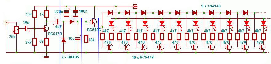

(#) lewi hozzászólása Dec 17, 2008 /
sziasztok csináltam egy pár nyákot leellenőrizné rajtam kívül még valaki? egyszer EZT a digitális potmétert, meg EZT a kivezérlésjelzőt. az utóbbit már egyszer felraktam, csak azóta a tranyókat, és a többi ellenállást is smd re cseréltem. [ így kevesebbet kell fúrni ]
köszi előre is mindent: lewi
(#) Skip válasza lewi hozzászólására (») Dec 17, 2008 /
azt a bekarikázós részt nem értem ott! annak a +tápra kellene mennie ha minden igaz
balról jobbra néztem, tovább nem mentem ha azt megmagyarázod akkor tovább is meglessük
