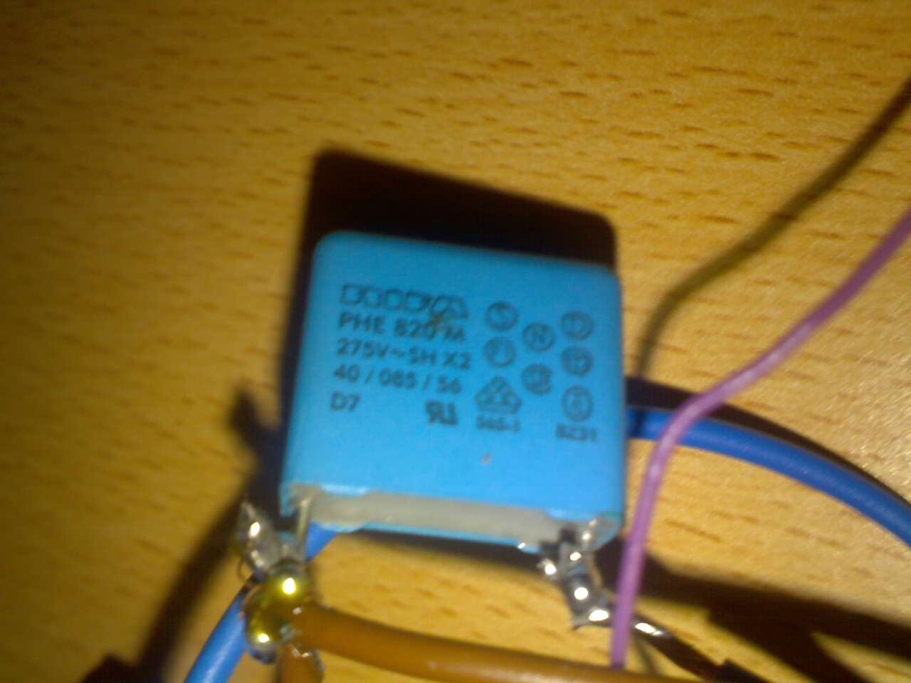

összeraktam légszerelésben, de nem világit, és nem tudom mi lehet a hiba
És mi honnan tudjuk, hogy mit rontottál el?
Talán ha feltennél egy fotót v. ilyesmi....
Ma már nem tudom lefotózni, de holnap felteszem, szerintem nem én rontottam el hanem valamelyik alkatrész rossz, vagy valami hasonló, majd holnap, heló
A tranyó kivezetései fel vannak cserélve!
Sziasztok, megvannak a fotók! Este a tranzisztort már leoperáltam róla, de a mellékelt képen azt is berajzoltam hogy hogyan volt bekötve, lefotóztam a kondenzátorokat, mert lehet azokkal van a baj,...
És még képek
Így első pillantásra az lehet a gond, hogy az adó tekercsének nagyon hosszúak a kivezetései. A vevőnél helyesen tetted, hogy a 4n7 kondi közvetlenül a kivezetéseken van. De ugyanígy kellene az adónál is. Ennek pontosan az a lényege, hogy egyformák legyenek a rezgőkörök. És mivel nagyfrekis, lehetőleg minél rövidebb lábakkal!
A vevőnél nem látom pontosan (lehet, hogy jó!), de ellenőrizd, hogy a LED-et polaritás-helyesen kötötted-e be!
köszönöm a segítségeket, ezt el is felejtettem hogy egyformának kell lennie, a kör az, csak a kivezetései hosszúak, délután megjavítom, és mondom az eseményeket
heló |
