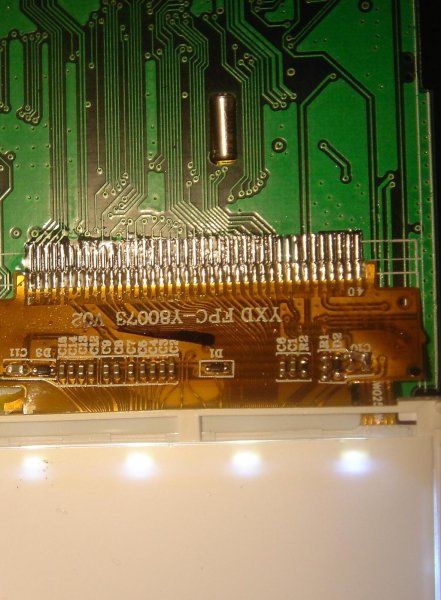

Tegnap kaptam egy mp4 es lejátszót(3.0" os kijelző érintős) és ma kicsit futottam a suliból és megütödhetett. A mikor bekapcsolom, a kijelző kicsit fényesebb mint szokott, vibrál is picit a kép és mgé csíkos is kicsit. Mivel ott a keijelzőnél vannak ilyen nagyon pici(SMD) ellenállások gondoltam valamelyik leeshetett. Szét is szedtem, és valójában az egyik ott lifegett. De valászínű hogy nem ellenállás mert amikor le akartam mérni a merő egyre többet mutatott aztán kiakadt... alá az volt írva hogy C10. Ez valami kondi lehet? És ha visszapróbálom tenni akkor még midnig vibrál..(nem forrasztottam csak odatettem) Tud valaki segíteni, hogy mi lehet ez és miért nem megy még mindig?
Még annyi hogyha zárom azt a két pontot akol lenne ez a c10 akkor nagyon kifényesedik a kijelző....
Ha C10 akkor az egy kondenzátor. Attól hogy oda teszed még nem fog érintkezni. Keress valakit aki beforrasztja, és majd utána térjünk vissza a problémára. Ja és ezt a rövidrezárom mi történik dolgot hanyagold. Jobban jársz.
Rendben. Elivleg betudnám forrasztani de mivel melette körülöte is csak ilyenek vannak és mivel olyan kicsi hogy alig látom inkább profihoz viszem
És még mellette van egy R1, ott nincs semmi csak 3 pont. Lehet hogy onnan is hiányzik valami? Nem látni hogy le lenne törve bármi is, szép sima kis pöttyök
Naszóval. Sikerült beforrasztanom, de még mindig ugyanolyan szegény.. Ezek után mit lehet tenni a kukán kívül? Sajna hong-kongból j9tt úgyhogy a garit érvényesíteni kicsit sokba kerül..
Itt egy kép. Jól lehet látni rajta beforrasztott c10-et(nem kritizálni
) és az r1 et ahonnan lehet hogy hiányzik valami..
Ha jól látom az R1 nem leesett hanem nem is volt rajta, valószínűleg nem kell rá.A képen nem igazán látni de mintha az R1-nél kis gömböcskék lennének, ha hiányzik az alkatrész akkor a forrponton látni a valamikor ott volt alkatrész helyét.
Igen ezt én is így láttam, de azért feltöltöttem hátha rosszull... Akkor ötlet hogy mi lehet a baja? Vagy esetleg hova elhetne vinni megcsináltatni? Mert máshol nem látok rajta leesett alkatrészt,,
Nem biztos, hogy másik leesett alkatrész a probléma okozója.Lehet hogy szemre nem látni de valahol keletkezett egy érintkezési hiba valamelyik alkatrésznél(a forrasztás elengedte)Ha egy kis futástól leesett az a kondi akkor bármi lehet.Esetleg nézd át a C10 környékét nagyítóval.Hogy hol tudod megnézetni arra nincs ötletem.
Háh! Kösziii!!! Bár szabad szemmel, sőt még nagyítóval sem lehetett látni de a c11 es kondi(mellesleg pont a másik odalon volt
) egyik lába kicsit el volt engedve. Amikor rámforrasztottam rendesen ment. KÖszi!
