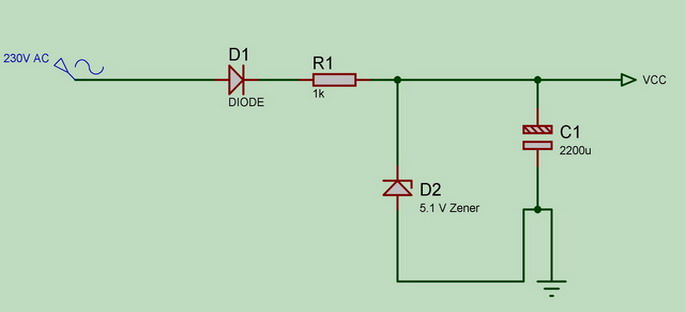

Nem akarok új témát nyitni, ezért itt kérdezem meg. Egy mega8-as avr tápellátását a lehető legegyszerübb módon szeretném biztosítani 220 V-ról. Természetesen a biztonság fontos szempont, nem lenne jó ha tűzveszélyt jelentene.
Trafó túl nagy, kapcsoló üzemű táp szintén nagy lenne. Így arra gondoltam, hogy egy diódával egyenirányítom, ellenállással és Zener diódával 5 V-ot csinálok belőle, majd egy kondival kisimítom.
(Rajz mellékelve) A teljesítményeket még nem számoltam ki, de az AVR-es kapcsolás 100mA alatt fogyasztana.
Megfelelő teljesítményú alkatrészekkel lehetséges lenne így az avr tápját megoldani?
