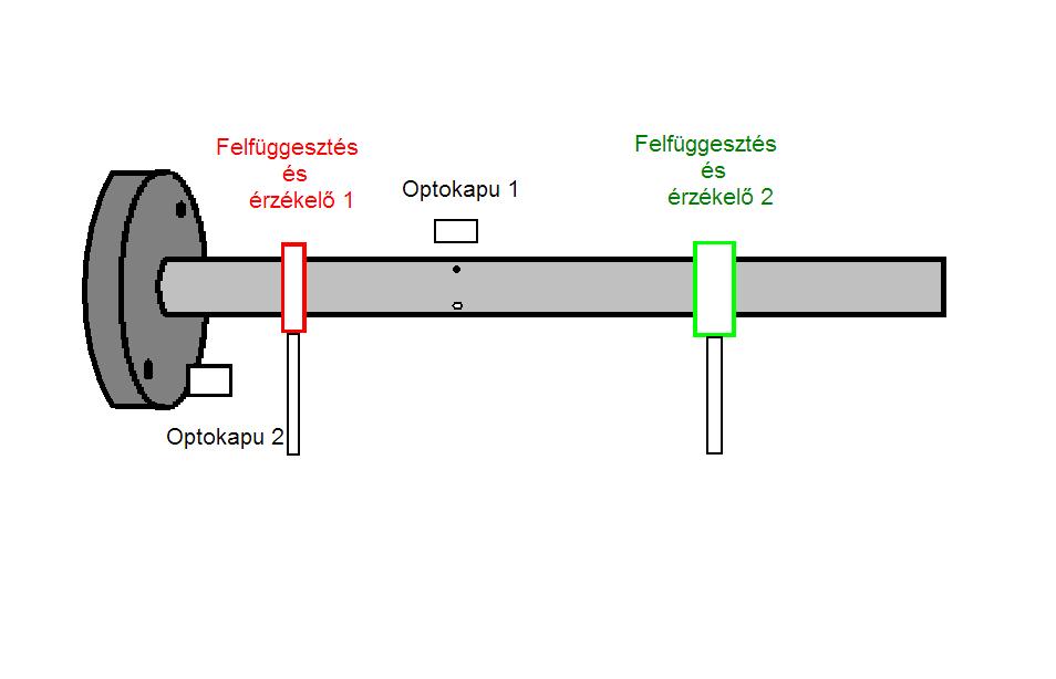

Tengely kiegyensúlyozásra és rezgésdiagnosztikára alkalmas berendezést szeretnék építeni.
Valami ilyesmit "Centírozó" Méghozzá úgy hogy Pc-n rögziteni lehessen az alkatrész rezgését 10.000 1/min fordulatnál is. :circling:
A piezo jelét tedd rá a PC vonal bemenetére, s rögzítheted. A 10KHz torzításmentes átviteléhez egy jobbfajta piezót válassz.
Igen erre gondoltam én is csak a hangkártya ehhez kicsit lassú. Legjobb esetben is 48 Khz a mintavételi freki.
És akkor az extra igényeimről nem is beszéltem. Szóval az 1es vagy a 2es optóról triggerezne, venne 10-10 mintát az érzékelőkről majd ezt küldené tovább a pc-nek. Még egy 1000 1/min fordulatnál még jó is a hangkártás megoldás de 10.000 nél már kevés. Mondjuk ha lenne valami ami felveszi a jelet majd tizedére lelassítaná és úgy küldené a hangkártyára az is jó lenne

Miért nem elég a 48000 minta másodpercenként?
10.000 1/m es fordulatnál egy fordulat alatt csak 288 mintát tudna venni ami szerintem elég kevés. De minden esetre ezzel fogom kezdeni.
Akkor a legegyszerűbb, ha veszel egy jobb hangkártyát. 192kHz-s mintavétel elég?
Rendben. Haladjunk tovább! Medve irta hogy Valami jobbfajta piezot használjak, ok Arra gindoltam hogy ennek a jelét egy TL082-vel (ez van "raktáron"
) vagy valami hasonlóval erősíteném és úgy menne a hangkártyára. Kellene még valami ami meghatározott időnként vagy fordulatonként engedi át a jelet. Ezt úgy gondoltam hogy megpörgetem kb 10.500-al leválasztom a meghajtást és utána jön az akció! Ahogy esik a 500 1/min-el fordulatszám küldözgetne 10-10 fordulatról mintát amíg meg nem áll.
Én ezt a mintavételt más oldalról közelíteném meg: ha már van hangkártya, van PC is. Dolgozzon csak a műveleti erősítő folyamatosan, és a számítógépen futó program dönthet arról, hogy éppen konvertál, vagy nem.
Én még egy kicsit másképp csinálnám:
Mintavételezzen adott ideig a hangkártya, de az egyik csatornára menjen a piezó jele, a másikra meg a tengely forgási poziciójával arányos jel..... Így utólag is, tetszés szerinti mintavételi helyzetből kiindulva kiértékelhető a jel.
Szögjel? Végül is, igazad van. Csak ha belegondolok, így egy adott pozícióhoz egy adott fordulatszámnál egy piezo jelét tudja rögzíteni, centírozáshoz ez nem biztos, hogy elégséges. Viszont bevihetne egy encoder-jelet digitálisan, és mérhet rezgést két csatornán egyszerre, de ez már még egy port.
Ha van szögjel akkor 1 piezó is elég.
Az eredményen azonnal látszik mekkora szögnél mekkora a tengelyre ható erő, ebből akár szép körgrafikont is lehet rajzoltatni utólag. Mivel a mintavétel ideje is ismert a fordulatszám is meghatározható utólag, így egy fokozatosan felpörgetett tengelyről vett jel is analizálgató utólag Ha 2 piezó van akkor viszont a mért adatokból megtudható a fordulatszám, hiszen ugyanazt fogják mérni, csak pl. 90fokos szögeltéréssel. De a pontos szöghelyzetet igy nem lehet tudni. Amúgy egyetlen csatonánba is be lehet tenni egy keskeny, 0 fokos helyzetet jelző markert, és akkor mindkét csatorna kihasználható.
Azért szeretném ha valami egy fordulat után csinálna egy fordulatnyi "szünetet" ,hogy könnyebb legyen a felvételt szétdarabolni.
