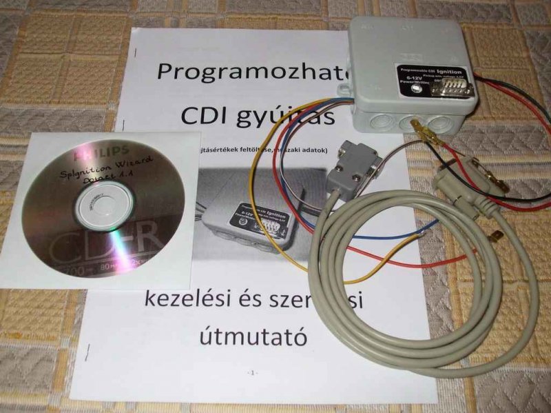

mérésre nincs szakadva egyik tekercs sem, az értékek is a könyv szerintiek. Csak azt nem értem, hogy ha a lendkerék kintebb lenne, akkor nem lenne a kúpra szorulva... beljebb meg eleve nem lehet.... Egyébként látszik, hogy már szerelték egy párszor Ez is DR 250 S 92-es jp----az eu kivitelekben 93-tól két jeladósak. Ugyanúg mint a 350-esek. Egyébként találtam egy embert aki csinál pic-es programozható gyújtást 9000 programmal kábellel leírással az elektronika... nemtom milyen lehet... az OBO doboz elég gáz..
