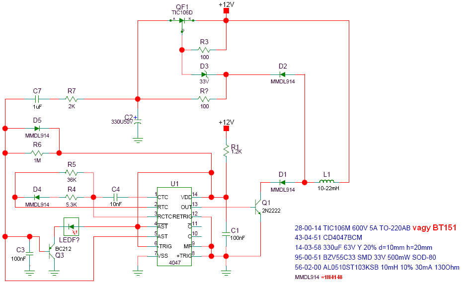

Akkor azt hiszem megér ez a kapcsolás annyit, hogy iderakjam a kiegészített változatát:

(#) sebes válasza Krisz03 hozzászólására (») Jan 5, 2009 /
Eddig nem voltam net közelben, de látom, hogy beindult az élet. Próbálok válaszolni néhány kérdésre az általam feltett kapcsolással kapcsolatban, habár némelyik már megoldódott.
1. Jelölések, pl. .1. Bocsánat, de annál a cégnél ahol dolgozom az alkatrészeket valami idióta nevezte el, és nekem fel sem tünt, hogy másnak ez nem triviális. Sorry.
2. MMDL914 egy SOD-323 tokozású SMD nagysebességű dióda, az 1N4148 hasonló de THD DO-35 tokozásban. Ide lehet tenni akár Schottky-t is a kisebb veszteség miatt.
3. MMBT2907 és a BC212 között az alapvető különbség a felületszerelt, illetve furatszerelt kivitel, lényegében itt is a kisebb veszteség a lényeg.
4. TIC106 és a BT151 tirisztoroknál viszont a TIC106 sokkal jobb paraméterekkel rendelkezik ennél a felhasználásnál, úgyhogy ha gondolod, akkor próbáld ki. A rendelési számok amelyek a rajzon láthatóak a Robtron Elektronik internetes alkatrészküldő cég oldalán érvényesek .
A 2P4M már jobbnak tűnik, lehet hogy még a TIC106-nál is jobb, de ki kell próbálni, mert a csúcsáram 120A körül alakul ki a TIC106 esetében.
5. A C4 értéke 10nF, ahogy helyesen rájöttetek. Persze ennek változtatásával az áramcsúcsok periódusa is változtatható.
6. A használati utasítás megegyezik pl. a BA-12 akku aktivátoréval, amelyet a Panelectron forgalmaz.
7. A kiadott áram csúcsértéke 120A kb. 10us alatt éri el és 300us alatt lecseng. Persze ez alkatrész és nyák függő. A periódus kb. 13s.
8. Mint már ezelőtt megírtam, és pl. a fenn említett adatlapon is látható, hogy az áramimpulzus nagysága szoros összefüggésben van az akku kapacitásával. Ezért én sem javaslom, hogy a megépített aktivátort 10Ah-nál kisebb kapacitású akksin használd. Ahhoz a zener értékét kell csökkenteni, hogy az impulzus nagysága csökkenjen, de ekkor a periódus is elállítódik...
(#) Krisz03 válasza sebes hozzászólására (») Jan 5, 2009 /
Valamit rosszul mérsz, de ennek oka valószínüleg a mérési elv.
A cégünknek van HP hall elemes árammérő feje és digitális szkópja, úgyhogy elhiheted, hogy az áram csúcsértéke kb. 80-150A között van. Persze ez sok mindentől függ.
Ha ellenálláson feszültségből akarsz áramot mérni, illetve számítani, akkor használj kisebb ellenállást, mert a 33V-os zenerből az következik, hogy a rendszer max ellenállása 0,3 Ohm alatt van. Ha kis hibát akarsz a rendszerbe vinni a mérésnél, akkor ennek századát illene beiktatni, azaz 1-5 mOhmot. Ha a szkópod nem alkalmas ilyen kis jel mérésére 1-es fejnél, illetve csak 10-es fejed van, akkor egy differenciális, vagy instrumentális erősítő alapkapcsolással kellene a jelet erősíteni.
