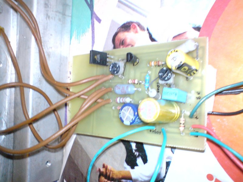

Nekem is van egy JLH-m, az A30-as után építettem. Szkóp híján csak fülre állítottam be de így is nagyon jó a hangzása. Most belekezdtem a sztereós változatba. Íme néhány kép a "kísérleti" erősítőről :
