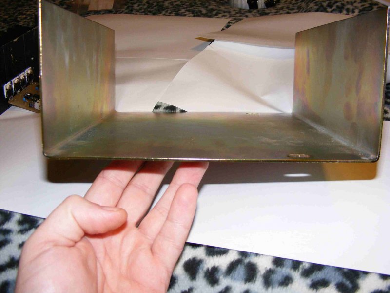

Azért ma meghajlítottam a leendő VF3 dobozának U profilú alakját, ronggyal védve, 2mm vaslemezből,"tradicionálisan,"két szögvas a satuban, gumikalapácsos ütlegeléssel.
Az élhajlító gépet meg meghagyom a profiknak.
Tyaaaaa.... Nagyon baba lett!
bárcsak én is tudnék ilyet!
Figyelj, csak meg kell próbálni, és menni fog az! :yes:

Minek ehhez 2 satu? Nekem fantasztikusan élénk a fantáziám azonban ezt nem tudom elképzelni... Esetleg lerajzolhatnád
Nem értelek. Én két szembe fordított szögvasról írtam, egy satuban. :nemtudom:
Ahahaaa
Vedd úgy hogy hülye vagyok. Figyelmetlen amikor olvastam a hozzászólásod :bummafejbe:

Tényleg jobb vele az eredmény. Ezt a dobozt, ami 2mm-es acéllemez (VF3) tegnap furkáltam ki, kapkodva, mert fáztam.
Idáig csak aluból készítettem dobozt, de ezzel se könnyű bánni, bár nem annyira sérülékeny.
