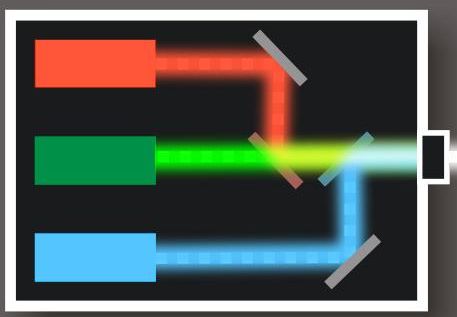

Én is azt fogom használni, én erre gondoltam ikor félig áteresztő tükörről beszéltem...
végülis csak egy megjegyzés.
A féligáteresztő meg a dicro szűrő ugyanaz . De a dvd írók még tartalmaznak prizmát is amivel ugyanolyan nehéz összekeverni a szineket de lehet csak 2-nél több befogadó oldala legyen a prizmának vagyis összesen 3 két bemenet és egy kimenet.
A lényeg hogy dichroval próbálkozz,nekem bejött, először a zöld lézert küldtem rá, a pirosat szinte teljesen visszaverte nekem.

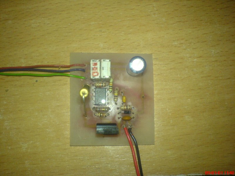

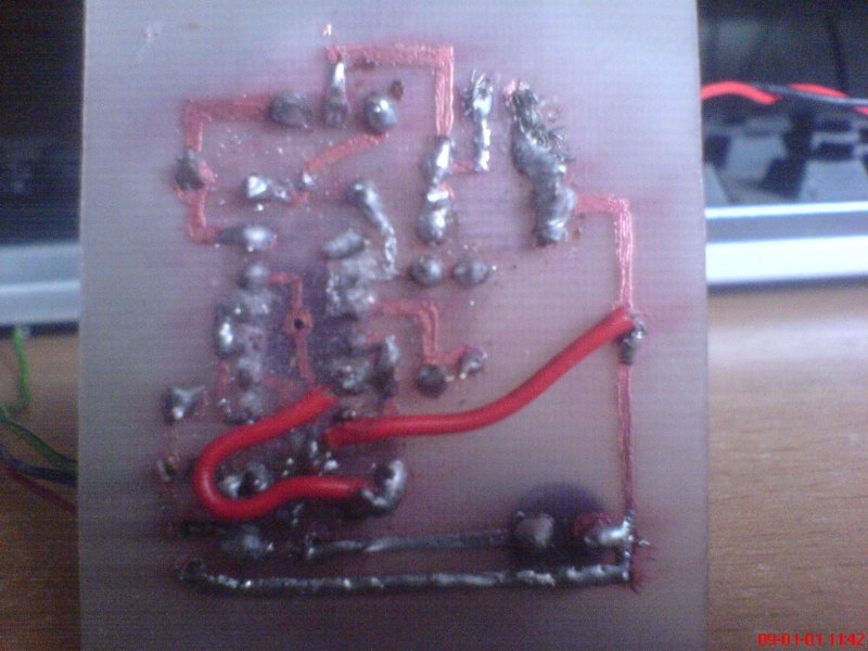

Sziasztok! Megépítettem a szupepés áramgenerátort, működött is de egy kis idő mulva az ic tiszta forró volt benne most meg már nem csinál semmit sem, csak az ic melegszik mindig. Az gond lehet hogy 6 voltot kapott a kapcsolás?
aklár 12 voltot is kaphat.
Valami nem nagyon lett jó megcsinálva. Tudnál esetleg fényképet róla a panelról a tetejéről és az aljáról lehetőleg makróba vedd fel hogy jó legyen a minöség

Mellékeltem róla képeket (életem első nyákja nézzétek el, köszi
) Egyébként zárlat meg ilyesmi nincs rajta.
semmi gond ezzel az esztétika nem mindíg számít csak a lényeg hogy jól működjön.
Énis így kezdtem csak találtam egy viszonylag jó árban lévő panel beszerzési forrást és inkább nem rajzolgatok kézzel bonyolultabb paneleket de még énis szoktam könnyebbeket

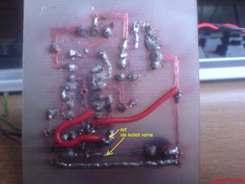

most kicsit alaposabban is átnéztem és egy átkötést forrasztottam rossz helyre :bummafejbe: mellékeltem hogy mi a gond

Ha valakit érdekel vannak dicro szűrőim 7 mm x 7mm négyzetalakúak bármilyen eltervezett konfigurációhoz összeválogatom többek között a csatolt képes konfigurásióhoz most adtam el kettőt.
Ha éredkel valakit írjom az e-mailemre vagy privibe.
Mlyen árban adod a piros-zöld és a zöld-kék -hez valót?
Az ára 1500 /db de az is fontos hogy melyik színt akarod melyikkel keverni és az is hogy ha pl a zöld kék keverése kell akkor melyiket akarod tükrözni és melyiket átengedni.
A kiválogatott dicro-k bármilyen szögben többek közd derékszög mert a legtöbb abból áll jól teljesít szolgálatot.
Azt tudom, hogy nem mindegy, hogy melyiket hogy akarom visszaverni, meg, hogy a színeks sem mindegy, de úgy állítom be a lézereket, ahogy épp "jól esik" tehát tudnék a dicr-khoz alkalmazkodni...
Még meggondolom a vételt. (igazából megvennémm, de nem lenne értelme megvenni ha nem tudnék semmit csinálni a lézeremből, mert van egy piros és egy zöld, de nem tudom egyiket sem villogtatni és csak 2 dc motor áll rendelkezésemre, hogy valami szerű laser show-t csináljak, de azoknak is kellene valami vezérlés, és azokon is csak sma 3mm vastag tükör van és már ennyi törés utn meg a kis teljesítményű zöld lézer iatt sokat veszít a minőségből és ott tartok, hogy nincs értelme...)
A ha érdekel van felületgőzölt tükröm is ami vastagabb az apróhírdetésemben megadott tükröknél de veszteségmentes visszaverésre tökéletesen jó.
Azt tudok mellékelni méretrevágva a dicro-k mellé díjmentesen is. A villogtatáshoz ajánlom a szupepe féle áramgenerátort amiből találsz itt a fórumon sokat vagy énis tudok neked küldeni rajzot meg nyáktervet meg mindent hozzá. Annak van modulálható bemenete és csak annyi a dolog hogy a mod -in bemenetre rányomsz egy sima 555-el felépített oszcillátort amit tudsz szabályozni is. A szupepés áramgenerátornak van egy olyan válfaja is ami optokapu van a bemenetén tehát az 555-ből kijövő frekvencia változással járó feszültségváltozást nem veszi figyelembe persze hacsak nem megy le nullára a fesz.
Ezt még átgondolom a hetekben, azért akkor mert most rengeteg egyéb dolog jön és nem lesz idő a lézerrel foglalkozni. Most majd PC tápra kellene kötnöm a zöld lézert, mert elemről gyengébb a fénye mert már valamennyire lemerültek és akkor lehet , hogy sárga lenne a kevert szín a jelenlegi dicro-val akkor csak felületgőzölt tükör kellene + sárga-kék lézer közé dicro.
