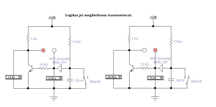

(#) _JANI_ válasza ndavid87 hozzászólására (») Júl 23, 2006 /
Legegyszerübben egy inverterrel lehet ezt a problémát áthidalni. Plb:CD4009; CD4049; CD400106; stb.
De megoldható tranzisztorokkal is...
Szeretném figyelmedbe ajánlani EZT a fórumtémát, itt is hasonló problémát oldottunk meg...
( 16. - 26. hozzászólás )
(#) ndavid87 válasza _JANI_ hozzászólására (») Júl 23, 2006 /
Közben sikerült megoldani a dolgot
Azt akartam elérni, hogy a 4017-es ic a ledek negatív
oldalát vezérelje.
Találtam hozzá megfelelő tranyót, és múködik.
Azért köszi a segítséget:yes: !
