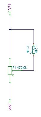

(#) Krisz03 válasza Tomee hozzászólására (») Júl 27, 2006 /
Csináltam (volna) egy termisztoros PC venti szabályzót, de pont fordítva működik. Ahogy nő a hőmérséklet, úgy csökken a venti fordulatszáma.
Mit ronthattam el? Csatolom a kapcsrajzát. A termisztor egyébként olyan fajta, ami hő hatására csökkenti az ellenállását.
Előre is köszi
Krisz

(#) iamrob válasza Krisz03 hozzászólására (») Júl 27, 2006 /
Ebben az összeállításban még jó, ha az NPN tranzisztorod kiállta a próbát. Vagy tegyél be PNP-t, vagy fordítsd meg a +12 és GND lábakat (értelemszerűen a ventiét is). De szerintem akkor is variálni kell kicsit az ellenállásokkal, mert nagyon kicsi lesz a vezérlő hőmérséklet tartomány, vagyis majdnem kapcsoló üzemben fog működni.
(#) Krisz03 válasza iamrob hozzászólására (») Júl 27, 2006 /
Uhh, de láma vagyok. :no:
BD136-tal már tökéletesen működik. És szerintem jó is lesz, csak a potival kell belőnöm pontosra. Ahogy kezembe vettem a termisztort máris 2V-tal emelkedett a ventin a fesz.
Nagyon szépen köszönöm a segítségedet!
Krisz

Még annyit kérdeznék, hogy megoldható-e, hogy kisebb tartományban változtassa a kimenetén a feszt?
Most 25°C-on 3V, 50-55°C-on már 12V, de nekem elég lenne, ha ennél a hőmérsékletnél még csak 9-10V lenne.
Próbáltam, hogy potit rakok a termisztorral sorba, de ezzel a hidegen kiadott fesz is nagy mértékben csökken (ha meg az eredeti potit tekergetem, akkor megas hőmérsékleten is megemelkedik a fesz).
Vagy ez a terv ennél a kapcsolásnál nem kivitelezhető?
(#) deguss válasza Krisz03 hozzászólására (») Júl 27, 2006 /
Én a termisztorral párhuzamosan kötnék egy ~100k-t! Próba cseresznye!
(#) _JANI_ válasza Krisz03 hozzászólására (») Júl 27, 2006 /
A termisztor helyére tegyél egy "PLD:470K" trimmert! Álligasd addid amig megfelelőnek nem találod a paramérerét a kapcsolásnak. Ha a megfelelő beállítást megtaláltad meg kell mérned az ideiglenes trimmer minimum és maximum OHM-értékét. Ezzel az értékek megvannak. Ezután azt kell eldöntened, hogy a minimum és maximum OHM-értékekhez hány fok tartozik. Már csak a megfelelő értékű termisztort kell megkeresned!
Előfordulhat, hogy egy ellenállás is sorba kell kötni a termisztorral, hogy a megfelelő vezérlőkarakterisztikát megkapd...

(#) Krisz03 válasza deguss hozzászólására (») Júl 28, 2006 /
Jó reggelt!
Akkor tehát a tapasztalatok:
1) Mint már mondtam, a sorba kötött poti is hozott némi sikert, de lehetne jobb is annál.
2) A párhuzamosan kötött ellenállás (én potit használtam) felgyorsította a feszültségváltozást.
3) A Jani által vázolt megoldás (poti közepe-széle közé a termisztor, poti széle-széle a ki-be menet) hozta a legnagyobb sikert. Próbáltam 220k-s és 1M-s potival, előbbi talán jobb volt, lassabb ütemben növekedett a feszültség ugyanakkora hőmérséklet-változásra.
4) Kisebb értékű termisztorral (10k) már a szobahőmérsékletről testhőmérsékletre való emelkedést is a maximális fordulatra való változás követett. Tehát jobb lenne, ha tudnék szerezni 40k-snál nagyobb termisztort.
Tehát Jani által mutatott megoldással fogok kísérletezni, mivel a sorbakötésnél jobb (párhuzamostól végképp ), és mert nem találtam nagyobb értékű termisztort.
Köszönöm szépen mind Degussnak, mind Janinak az ötletet, mert így ezzel a két, vélhetően jó megoldással, nagyon sok mindenre fény derült!
