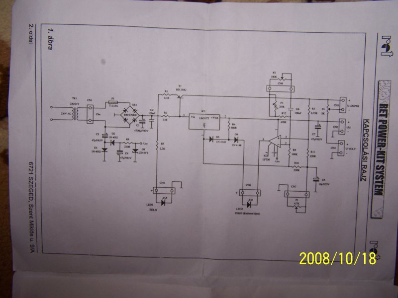

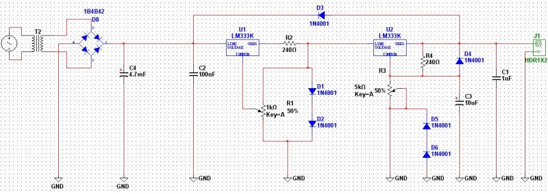

Csináltam egy kapcsolást hogy tervezem megcsinálni a tápegységet . A FET-eket kivettem az eredeti kapcsolásból a negatív táp miatt. Lefuttattam a szimulációt de a kimeneten 0.2V-ot mutatott a műszer. Mit kell kijavítanom? Mellékeltem az eredeti kapcsolást is. A D1-D2-es diódát ugye kivehetem a kapcsolásból mert a FET-et is kivettem. Segítségeteket előre is köszönöm.
(#) Doncso válasza krieggger hozzászólására (») Jan 6, 2009 /
Úgy hogy a D1 D2 diódákkal szépen rövidzárba helyezed a tápot. A 240ohm meg izzad egy kissé. A FET-eket miért vetted ki, nem véletlen van az ott.
(#) Doncso válasza Doncso hozzászólására (») Jan 6, 2009 /
Vagy ha már kivetted, akkor, a másik LM350 rajz szerint kellene kialakítani a kapcsolás azon részét.
Van ennél jobb kapcsolás is LM317-re ami áramot és feszt is szabályod és nem kell hozzá -10V , ebbe nyugodtan használhatsz lm 350-et is.

Eltudnad küldeni a kapcsolast? Gondolkoztam és kellene bele aramkorlat csak nem tudom hogy kell megcsinalni FET-ek nélkül. Egy ilyen tapegységhez milyen trafó kellene? Néztem a HEStore-ben van 30V-os 3A-es trafó 5VA-es, ez elég ehez a kapcsolashoz vagy inkabb toroid-ot vegyek hozza? Hany watt-os kell?
(#) Doncso válasza krieggger hozzászólására (») Jan 7, 2009 /
Itt a rajza, sajnos nem tudok jobb minőséget, én is így kaptam, a trafót már leírtam neked, az eredeti hsz-ed hez, a watt az mindig a trafó szekunder feszültségének és áramának szorzata, tehár ha van egy 30V 3A-es trafód, 90W-os. A transzformátort mindig úgy kell kiszámolni egy adott kapcsoláshod , hogy megnézed mennyi DC azaz egyenáram kell a kapcsoláshoz, ezt elosztod 1,4-el, (ha precíz azarsz lenni belekalkulálod a graetzen eső feszt is ami ált 0,7V, bár én nem szoktam, felesleges) és akkora AC azaz váltóáram szükséges.

Elküldtem a mailodra egy jobb minőségű képet ebből. Azon jobban látszik mi micsodal
