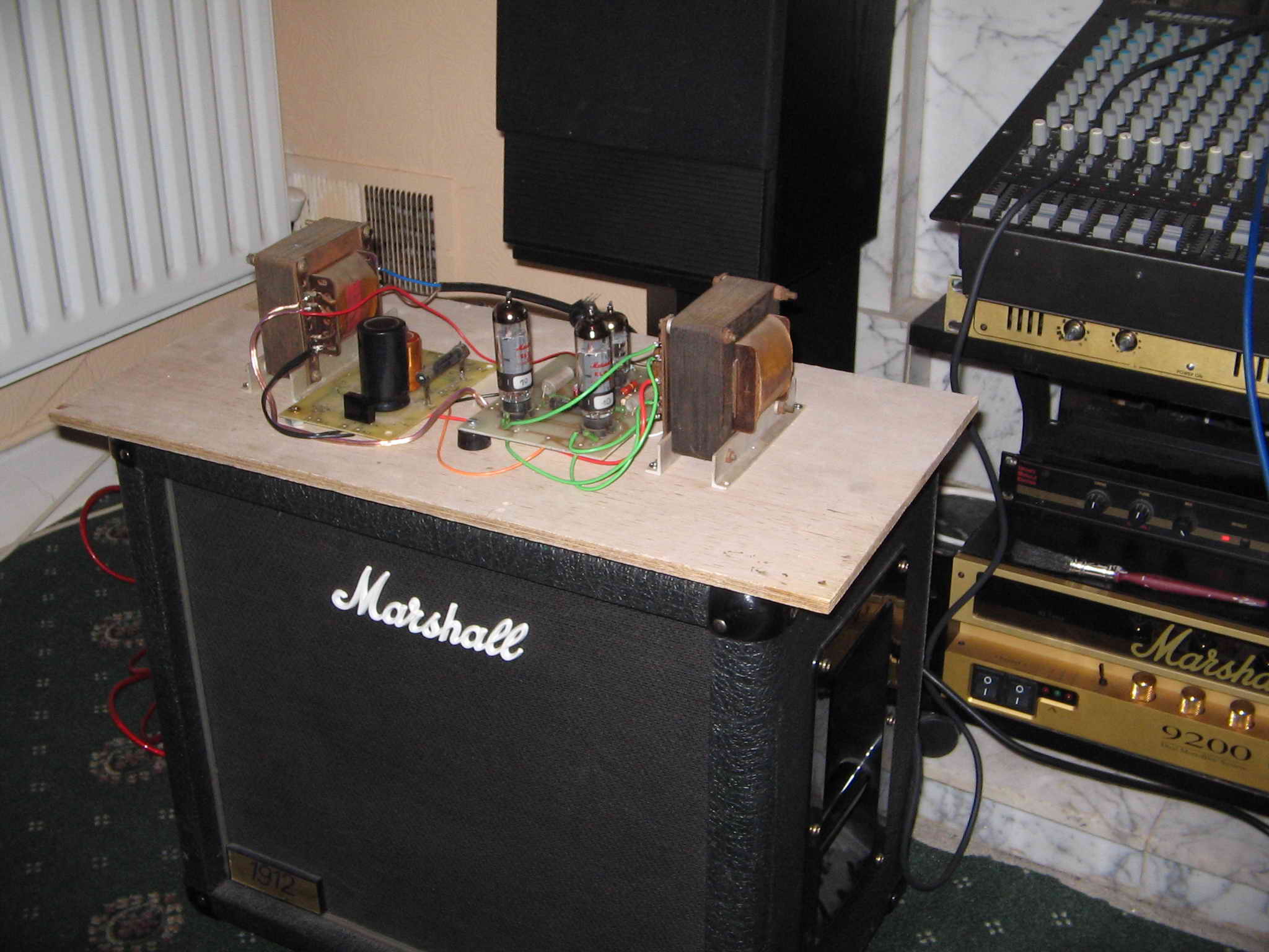

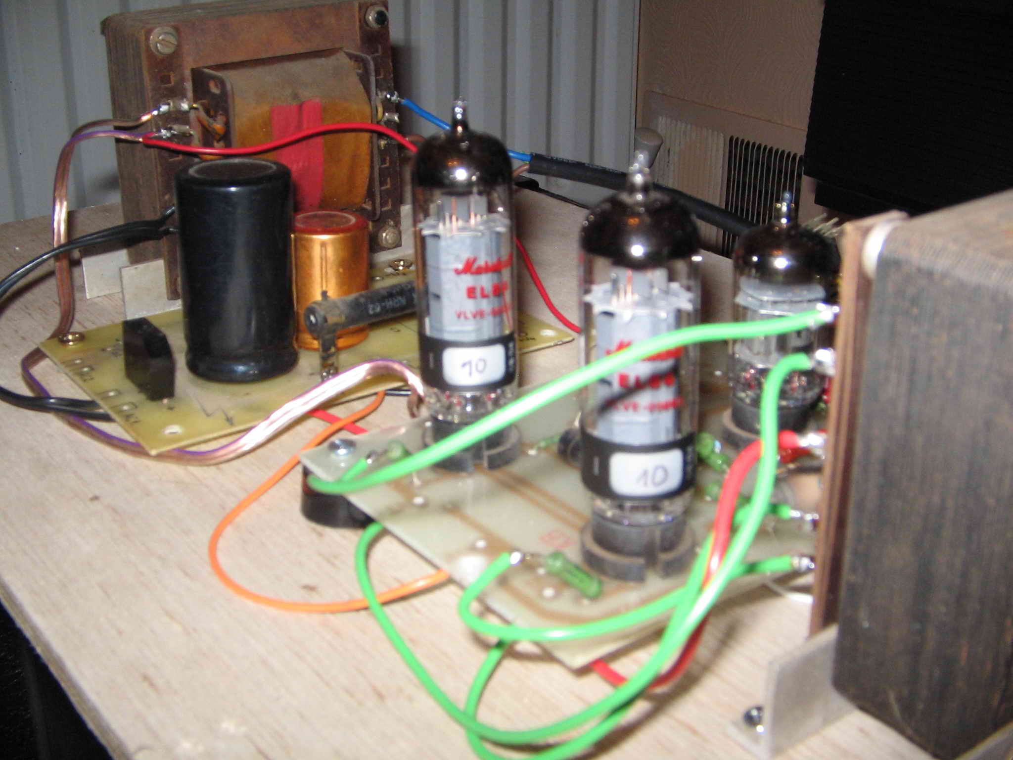

Nehany oldallal ezelott igertem, hogy teszek fel kepeket az ujraepitett es ultralinearra kotott MV3-rol. Ime:

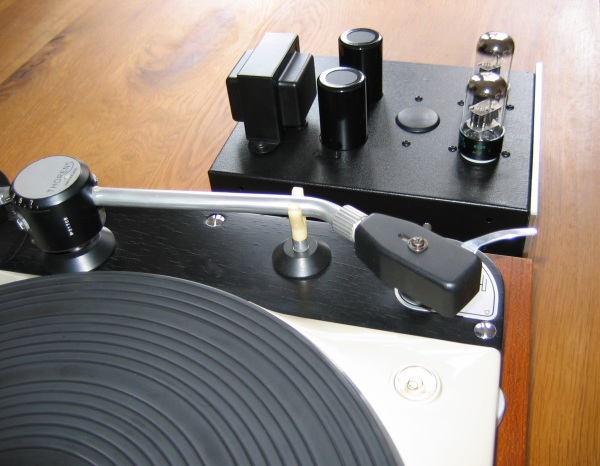

Kivitelezést hasonlóan oldanám meg,mint ahogy azt az eredeti honlapukon találtam(lásd a képet). Itt ajánlották a 6SL7-et is a 7025 helyett.

Iminek igaza van , a kapcsolásod nem igazán terhelhető így , hosszabb összekötő kábelt sem tud igazán igy táplálni , veszteség nélkül . Én nem 2 monoblockra gondoltam , annak semmi jelentősége jó elrendezés esetén , a tápot kellene messzebb helyezni a korrektortól , mert problémád lehet a brummal . A képen az hál. trafó vagy fojtó ? Fojtó a dobozban , vagy nincs is ?
Az nem akadály,mert külön is választhatom a korrektort a táptól. A helyettesítést nem én választottam,hanem a honlapot író mérnök,aki a 6SL7-et ajánlotta,vagy ezek helyettesítőjét,megnéztem,1:1-ben 6H9C
