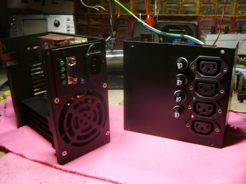

Tegnap mutattam már pár képet a 4csatornás dimmerem alapjairól, már majd nem kész pár kép
(#) Action2K válasza FMSound hozzászólására (») Jan 13, 2009 /
Öregem! Mind ha gyári lenne! Egy dolog nem tetszik csak. az a 4db bizti lehetett volna egy sorban a 4 tápcsatlakozóval.

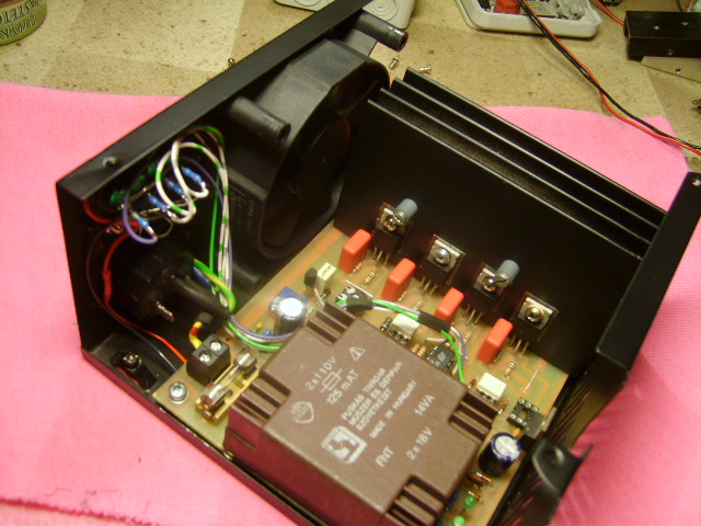

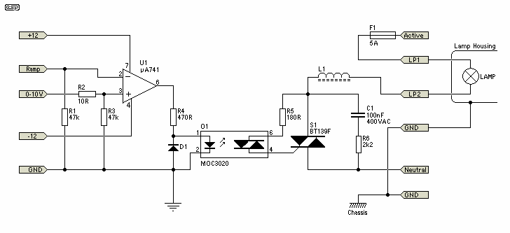

(#) dbase válasza FMSound hozzászólására (») Jan 13, 2009 /
Szép a munkád, de én hiányolom a szürést. Egy síma fázishasításos fényerőszabályzó mellé is eléggé ajánlják a szűrést.
Legegyszerübben tudom ajánlani a bemeneti csatlakozó kicserélését szűrés félére. Amugy hangtechnikába csunyán bele tud szólni.
Szép munka!
Egyszer én is építek majd, de én 3 fázisra akarok, mert jelenleg a város lámpái 2*4db 1kw os és mindig 3 fázisról megy.

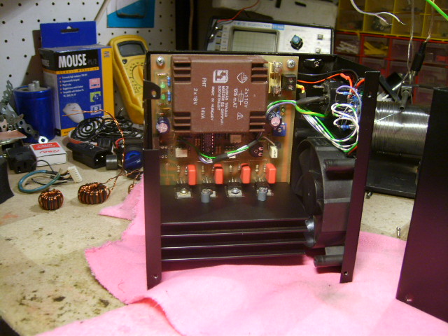

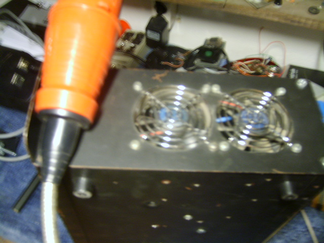

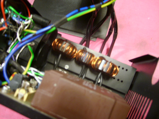

(#) FMSound válasza dbase hozzászólására (») Jan 13, 2009 /
Igazad van a szürésel kapcsoltban, a tekercsek ma kerültek beépítésre, amint láttad a képeken a hűtőbordán volt kettő csavar szürke távtartóval ott kapott helyet még egy nyák amin a tekercsek vannak,
én is készítettem már egy 3fázisú készüléket rack dobozba csak az nagy, és kis rendezvényeken jól jön egy pici készülék. Meg ezt egy C kampóval akár fel is tudom akasztani a lámpa csíkra
Mutasd kíváncsi vok!

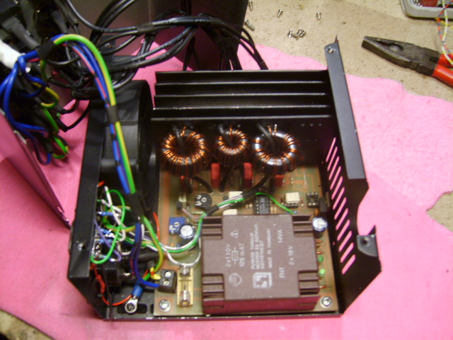

dbase tessék a képek a zavarszűrőről
A 3 fázisút is mutasd meg arra gondoltam konkrétan.
Tettél kondit is, mert szerintem csak akkor ér a tekercs is valamit. Úgy L-c tag.És nem mindegy a méretük sem.Szerintem.
persze kondit is raktam , persze hogy számít az értékük is, 100µF kondi 100mH tekercs képet mindjárt csinálok a nagy dimmerről

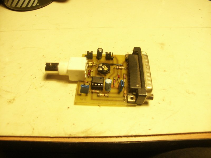

(#) 2ltb hozzászólása Jan 13, 2009 /
Ma delutan csinaltam ezt a lpt porton müködö oscilloszkop
kiserletet.
Egy tlc459 es ad atalakitoval van megoldva,a picoszkope csalad szoftveret hasznalja.
A dokumentacio egy nemet oldalrol szarmazik.
A megepitese 3 oarat vett igenybe a nyakvasalastol kezdve a befejezesig,ugy hogy kozben telefonon beszelgettem egy baratommal 3 oran keresztul,alkatreszeket keresgeltem hozza es fat hasogattam.
Müködni müködik,viszont valami nem ok,valami zavart oszeszed,jelforrasal egyenlöre nem probaltam.

A doksi lelöhelye: a 2 -4 csatornas valtozatnak a rajza scope2k4 nevü programban telepites utan megtekinthetö,ez a szimpla valtozat pedig az alabb melleket linken elerhetö!
Link
Sajnos mint utobb kiderült ,nallam a nyomtatoporton csak 3 volt körüli feszültseg van amitöl a cucc instabil lesz,javasolom az ic külsö stabilizalt 5 voltal valo ellatasat.

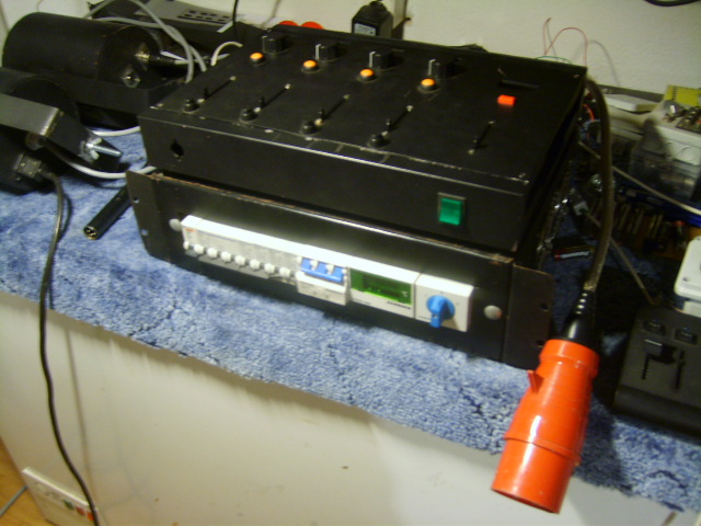

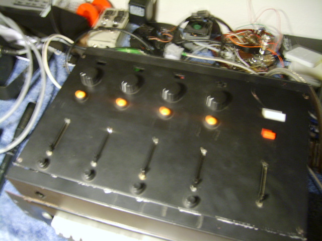

(#) FMSound válasza dbase hozzászólására (») Jan 14, 2009 /
dbase a csináltam képeket a 3fázisú dimmeről, meg amivel vezérelni szoktam hát amint látod az első vezérlőt is én építettem, aztán vettem egy behringert. Ez a dimmer 2 éve készült, azóta sokat volt használva ami látszik is rajta de nem hagyott még cserben pedig volt olyan amikor túl volt terhelve, BT139-es triakok dolgoznak benne ha jól emlékszem 16A tudnak, 4 ventilátor gondoskodik a hűtésről elég nagy szél van a készülékben a hőmérő a borda hőmérsékletét méri.
(#) FMSound válasza FMSound hozzászólására (») Jan 14, 2009 /
és képek vezérlővel
