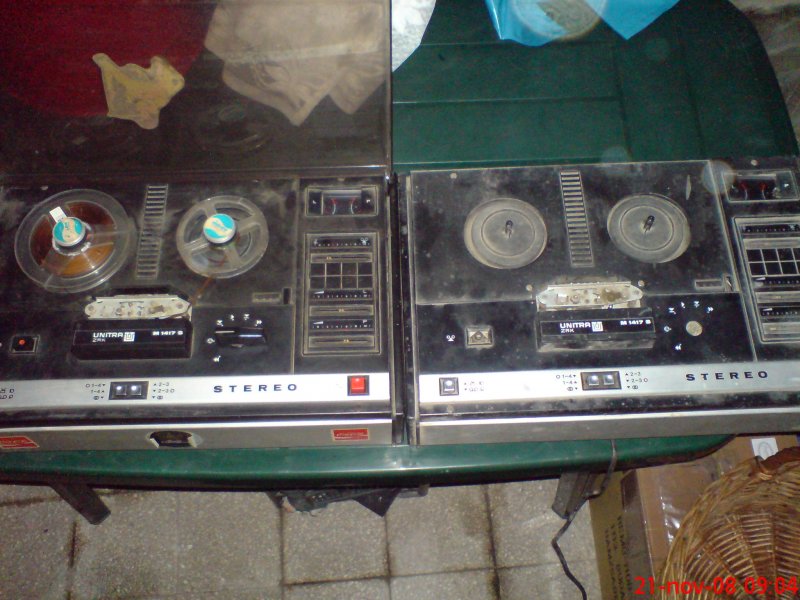

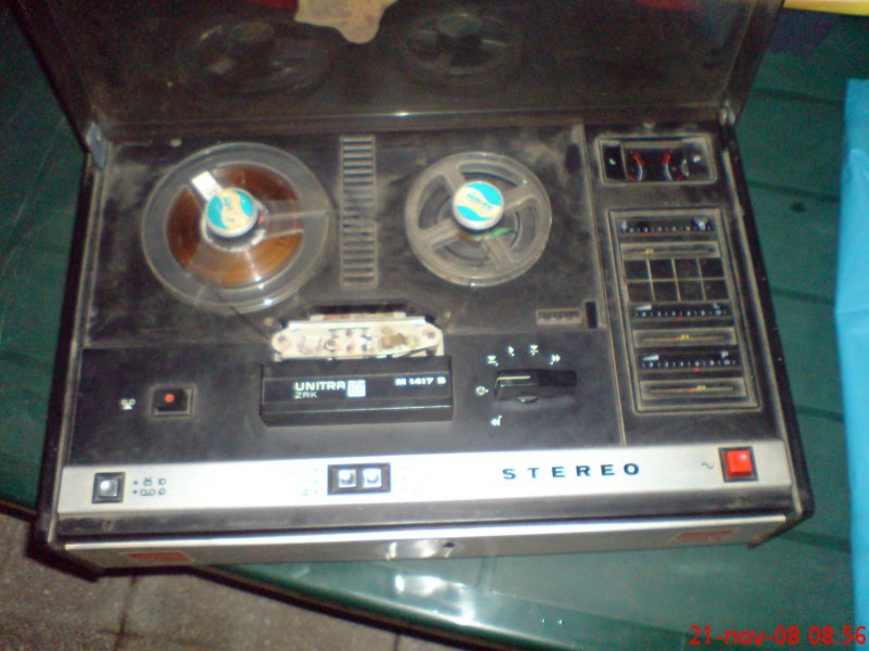

hát őt 0Ft-os aukcióban szereztük 1 iskolából, ránézésre nem volt sokat használva, a motor van legatyásodva, mert áramot megkapja, de nem forog vagyis néha meg mozdul és annyi. Ha sikerül bele lelket lehelni nagyon boldog leszek és szerintem rossz véleménnyel ilyen koros készülékről nem lehet az ember.
üdv:petya

Lenne egy vagyis kettő kérdésem, főleg olyanokhoz akiknek van a tulajdonukban Unitra M1417 S típusú magnó, hogy neten látott képek alapján nekem úgy tűnik a potisapkák alumíniumból készültek. Ez valóban alumínium? Házilag nehéz lenne legyártani?
előre is köszönöm a válaszokat.
üdv:petya
(#) petya54 válasza (Felhasználó 13571) hozzászólására (») Jan 21, 2009 /
Szia! értem, köszönöm a válaszodat! am. erről az "öreg" harcosról lenne szó ennyi hiányzik róla mi a képen látszódik sajnos, meg egy nagytakarítás, ja meg a hétvégére tervezem az ékszíjak cseréjét, ha valakit érdekel kép a mechanikáról akkor szóljon és csinálok szívesen. (darabokban lesz) amelyik képen 2is van ott a jobboldali az alkatrész, de azt hiszem ez látszik is
üdv:petya

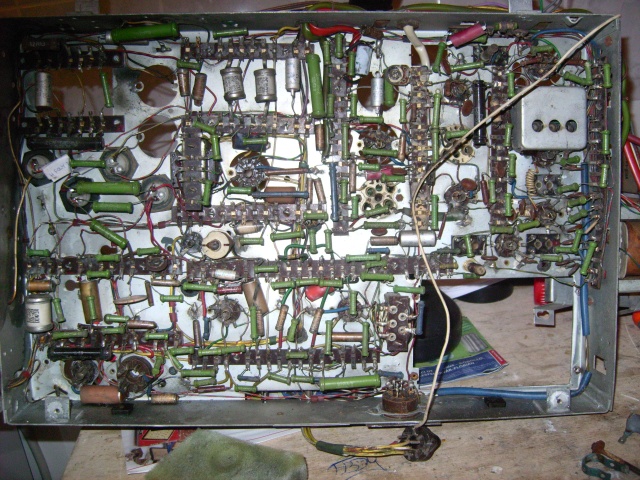

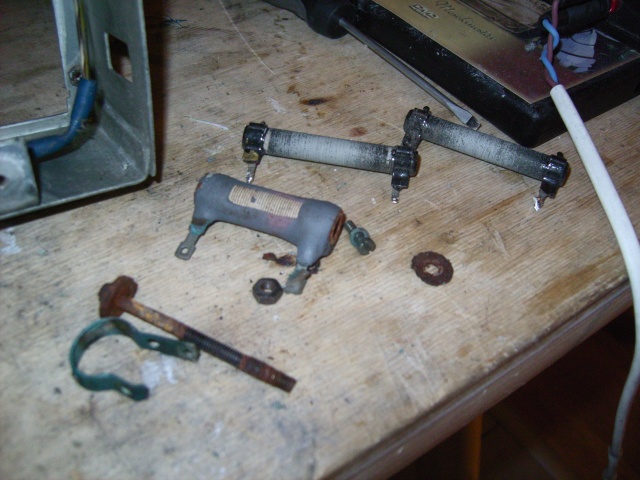

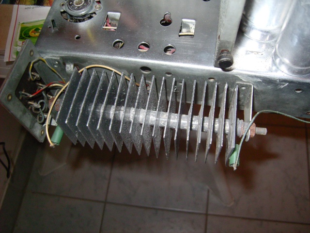

Közben folyamatosan haladok az Alba Regia paneljével...Lassan fémtiszta lesz, leszedtem az összes trafót róla hogy ne sérüljenek meg pl nedvességtől a tisztítás során, a rámenő vezetékeket kis cetlikkel láttam el és lerajzoltam mi hova ment... találtam 3 szakadt huzalellenállást (fűtőköri soros 220 ohm-ok illetve a szelén előtti védő 22 ohm), valamint zárlatos az első puffer elkó is... Lehet a szelén se élte túl bár lehet a nedvesség jobban ártott neki...De azt roncs Duna sassziban találtam másikat...
No akkor a képek:
(#) djmagoo válasza djmagoo hozzászólására (») Jan 22, 2009 /
Nem lesz egy könnyű menet a dolog és még az átvezetéses kondenzátorok cseréje csak ezek után fog következni...Remélem a nagyfesz nem fog megviccelni hogyy a nedvesség azt is tönkretette... mert szerintem kaphatott nedvességet a cucc rendesen, ez látszott a chassis-on is, némely trafót rögzítő csavart nem is lehetett kitekerni egyszerűen inkább beletört a bepréselt ellendarabba...A teljesítmény ellenállások huzalanyagát is a korrózió és az oxidáció tette tönkre...

Ellenállás van pótlásra, az nem gond... a szelén meg van bontva, max amíg nemmegy addig pótolom SiEK4 diódával ideiglenesen persze mert ezzel az anódfesz lehet sokkal több is mint az előírt 240V... régen próbáltam egy Orion Duna-ban de sajnos nem volt jó mert emiatt iszonyat nagyot nőtt a nagyfesz is ha meg előtét ellenállással beállítottam az anódfeszt, akkor az ellenállás izzadt mint a fene...
