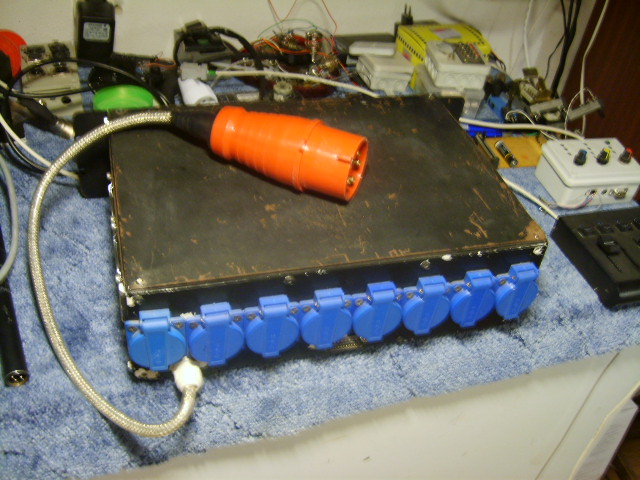

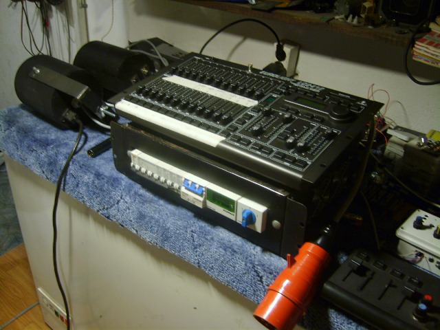

Szabcsa ez egy dimmer illetve vezérlő(k) hozzá, dbase kíváncsi volt a mert látta a most készült 4 csatornásat, hogy milyen a 3 fázisú
A dimmerel általában fényvetők, par lámpák, reflektorok fényerejét szabályozzuk, persze lehet egy sima 60W-os izzóz is. De ha te Dj vagy akkor csodálkozom ,hogy nem találkoztál még dimmerel hisz nem csak koncerteken de discokban partykon is használnak a technikusok reflektorokat, par lámpákat ezzel együtt dimmereket.

dbase várom véleményed a nagy dimmerel kapcsoltban jah és mindekitől várok véleményeket akármelyik készülékről

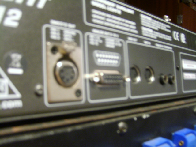

A behringer nem dmx jellel dolgozik? A dimmereden nem láttam dmx csatit.
(#) dbase válasza FMSound hozzászólására (») Jan 15, 2009 /
Szép nagy:yes: !Full tele van, vagy sok hely van benne? 1kw-al terhelve melegszik rendesen? 4venti fontos volt, annyira hevül? Az elején a zöld az hőmérő? 8kimenetet hogy osztottál el 3 fázisra? Egy akkor jobban terhelt.
Gondolom ezt csak a házi vezérlő tudja kezelni.
Raktál bele futófényt vezérlőt is?

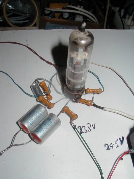

Hajnal 3-kor megszületett. Életre kelt. Életjelei megközelítik a normálist. Neve még nincs, egyenlőre csak "aranyoszkám".
Ja amúgy az első deszkamodelles, csöves erősítőm prototípusáról beszélek .
Olyan jó volt látni, mikor felizzottak a fűtések! Igaz volt kis "füst" is, mert a csőfűtés elé kötött korlátozó ellenállásom "elpárologtatta" magáról, a rá rakódott uszkve 20 év szennyeződését. A hangját még sajnos nem hallhattam, mert mint mondtam, hajnal 3-ra esett e pillanat, s nem lett volna ildomos a kis családomat felriasztani álmából. Alig várom, hogy este hallhassam a hangját, egy szintén kb. 20 éves, vagy annál idősebb Vermona hangfalon.
A képek csatolva róla.

Gratula!

Jó lett!Ha jól működik jöhet a sztereó változat.

Jólvan báttya, látom nem csak én vagyok hajnali bagoj, ennek örülök, remélem a hangját , vagyis az érzést szóban megosztod velünk!
Szuper lett!! GRATI!!

hát elég zsúfolt a bellülről van benne 2db zavarszűrő modul ami elég nagy. nem hevül annyira, biztonság kedvéért van benne 4 venti, mert jártam már úgy , (nem evvel a készülékkel) hogy a nyákról leolvadt a cin a hőtől,de az egy kisebb készüléknél volt, és nyáron 40fokos kánikulában tehát ezért lett ez egy szélgenerátor , és miklosch-nak is mondom meg neked is, ez a behringer / LC 2412 rendelkezik 10V-os kimenettel is, nagyon jó kis vezérlő ez a beringer nagyon sokat tud árához képest, megvagyok vele nagyon elégedve, csináltam pár képet a csatlakozóiról amúgy az általam készített vezérlő rendelkezik futófénnyel és félorgonával is és a dimmer szabványos 10V-os vezérlésű, ezért nem csak az épített vezérlő képes vezérelni. A 3fázis pedig a készülékben úgy van elosztva hogy 2fázist használok benne 4-4 csatorna, mert hangosítás során a L3-mas fázisról a hang megy, L1,L2 Fény. Így van elotszva a terhelés.
