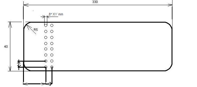

(#) sprofan válasza Georgee hozzászólására (») Jan 16, 2009 /
Valahogy oda kéne rajzolnom azt a 2x8 lyukat méretadatokkal megadva hogy mégis hol helyezkednek el, de ezt nem tudom hogyan kéne. Vagy megadom az első pontos helyét, és ahoz képest teszem le többit is?
(#) Georgee válasza sprofan hozzászólására (») Jan 16, 2009 /
Szerintem :gumicsirke: innentől megadod még a szélétől a távolságot és a két lyuk közötti távolságot!

Na jó nem hagyom félbe a munkát, de ha 5öst kapsz rá 47et kérek . Jah azért kérdezd ki más véleményét is, hogy jó-e mert nekem csak tanították a műszaki rajzot, de nem tanultam.

(#) Norberto válasza sprofan hozzászólására (») Jan 16, 2009 /
Egy kis segítség, csatolva.
(#) vicsys válasza sprofan hozzászólására (») Jan 16, 2009 /
Talán így, de nem biztos... Majd a többiek.

Fú... nagyon szépen köszönöm mindenkinek
Egyébként nem suliba kell, hanem erősítő előlapja de ennél a pontnál elakadtunk.

(#) Frankye válasza vicsys hozzászólására (») Jan 17, 2009 /
Legjobb tudomásom szerint is ez a szabályos jelölés, de a többi sem elfogadhatatlan.
(#) zoly15 válasza sprofan hozzászólására (») Jan 17, 2009 /
Me eddig úgy csináltuk hogy a furatok középpontját meghúztuk egy-egy bázis vonallal aztán a méreteket...
Most látom hogy már megvan a megoldás...
(#) Georgee válasza vicsys hozzászólására (») Jan 17, 2009 /
Na akkor itt buktam meg valahogy a műszaki rajz órákon nállunk kártyapartik mentek, és az a szép hogy gépkarbantartást végzek nem egy műszaki rajz megy át a kezem alatt. Na de autocaddel szerintem még meg tudnám normálisan tervezni. ,
Nekem a hiba kihagytam a furat méretet, és oldalra tettem ki a furattávolságot (nem szivesen rajzolom belülre, de ha ugy rajzolod, mint nekem volt az is szabályos!

Gépgyártás-technológusi végzettségem miatt, én is csak helyeselni tudok, kiegészítve azzal, hogy az alsó szélhez igazított távolság jelölése lemaradt.

„kiegészítve azzal, hogy az alsó szélhez igazított távolság jelölése lemaradt.”
Igaz, e felett én is elsiklottam...
