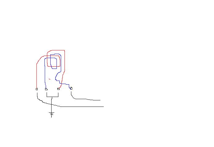

Hát nem derült ki, a szekunder tekercs füstölt, de hogy miért azt nem tudom, csak azt nem értem hogy lehet sok amikor 10 menetet tekertem rá? Esetleg arra gondoltam, hogy a 0,3-as huzalt te úgy értetted hogy 0,3mm2 én meg 0,3mm , mert bevallom, ha 20 oda vissza menetet feltekerek 1 méterre, az nálam 40 szálat jelent 0,3 asból, ez nagyon vastag volt, én 10 oda vissza menetet tekertem, ez 20 szál, és ezt vettem ketté, tehát 1 sodronyban 10 szál van összecsavarva, ebből van a szekunder, de így is alig birtam rápasszírozni a vasmagot olyan vastag lett a 10-10 menet. Lehet ott hibáztam, hogy én elvágtam az összekötésnél, és így 4 vezetéket kaptam, elképzelhető hogy valahogy fordítva kötöttem be és ezért rövidzár keletkezett, ezért füstölt a tekercs, másra egyszerűen nem tudok gondolni. Akkor most a 0,3-as vezetéket te hogy érted, és nálad 1 sodronyban hány szál vezeték van?
Mellékelek egy képet hogy kötöttem be.
(#) cimopata válasza Doncso hozzászólására (») Jan 16, 2009 /
Ez a bekötés így rendben van!
A huzal is elegendően vastag.
Ha a tekercselés tényleg jó akkor csak a diódákkal vagy a kondikkal lehet baj.
Milyen diódák vannak? Jól kötötted be őket?

(#) Doncso válasza cimopata hozzászólására (») Jan 16, 2009 /
Bele valóak a diódák, ami a rajzon szerepel, háttal van a trafónak az összes dióda, ugyanúgy állnak a diódák, ahogy a te tápodon, még a kondik is jók, új minden, LOW ESR kondik, nem értem én ezt, esetleg egyetlen dologra tudok ,gondolni, ha mozgattam a szekunder kivezetést, akkor volt hogy hirtelen világítani kezdett a lámpa, vagyis nagy lett az áramfelvétel, esetleg nem az lehet, hogy amikor besodortam a huzalt fúróval, akkor itt ott megpattant a lakk és összeér valahol? Tehát zárlatos a tekercs? A másik amit nem értek, hogy hogy lehet az hogy neked még egy csomó hely van a vasmag és a tekercs között? Pedig én szépen tekertem fel nem összehányva, menet a menet mellett, a képeken nekem úgy tünik hogy nálad a szekunder vékonyabb vezetékekből van, most nálad hány szál 1 sodrony?
Valami zárlat kell legyen mert még ha egy pillanatra is, de nem szabad sok áramot felvennie a kondik feltötlése után.
Esetleg tekerd le a szekundert aztán próbának tekerj fel csak egy szimpla 1mm-s huzalt.
Nekem a GND-be csatlakozó 2 szekunder összesodorva nem több 3mm-nél. Azt már nem tudom megmondani pontosan hány szál. Max 20.

Ha azt mondod, hogy a szekundert leszedve nem vesz fel nagy áramot, a diódák és a kondik jók, akkor a tarfó szekunderével lehet baj. Csinálj egy másik próbatekerést.
