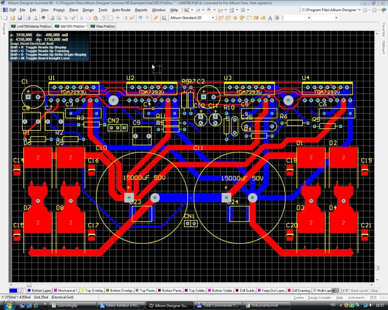

Esetleg nincs véletlenül valami jó nyákterved,
sprinta layout progival megnyitható?

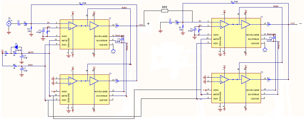

A kérdésedre a válasz: a teljesítmény kb. megduplázódik (ha eltekintünk a nagyobb veszteségtől). Viszont a torzitásod az egekbe szökik, és a kimenő áram már közel lesz a kipeléshez. Nem értem, már ha ilyen nagy power-ra van szükséged miért nem raksz össze egy csatornába 4 db 7293-as ic-t. Kettő kettő párhuzamba és a kettő együtt hídba. Ahogyan láttam ezt az ic-t kb. 600Ft-ból megveszed és nem kell mással görcsölni. Az alább csatolt képen az én félkész erősítőm láthatod , valami ilyenre gondoltam. A ventilátornak LM2575-adj vagy L4960-as step-down regulátort használhatsz, ez még épp elmegy 35Volton.

gb197 szóval arra gondolsz ami a gyári adatlapon van hogy a mester + a szolga kapcsolást megcsinálom! igy lesz egy tda 7293 hidam + megcsinálom mégegyszer ugyan ezt a kapcsolást és a kimenő tljesítményt összekötöm!!erre gondoltál?
Olyan , mint az autó márkák közül a Kia vagy a Hundaj. Nagyon kemény!
Azt hiszem sejted a lényeget csak nem jól fogalmaztad meg. Tehát még1X : két ic mesterszolga üzemben megy, a másik két ic is ugyan így, de a kettő kettő viszonya egymáshoz képest hídüzem.
Ha teljesen kesz lesz a nyakterved, megosztod majd velunk is?

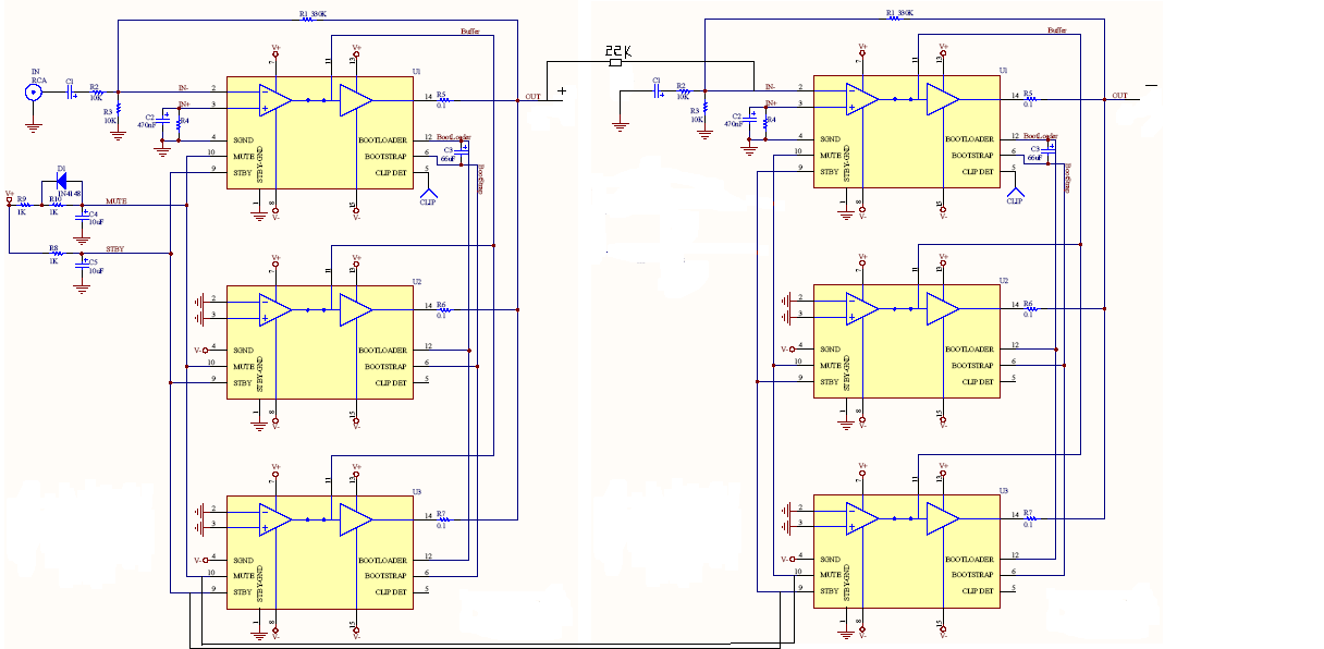

már értem!ha minden igaz akkor erről van itt szó!a kép mellégelve!
na és ehez mit szólsz? szerinted megszólalna? nem hangzik rosszul ez a 6db-ic!hmm? lehet osszerakom!azért ez már megmozgatna valamit!
t.h.d 1% 29+- 4 ohm 80w! és ez 6szor!szóval ha jól számolok 1% t.h.d mellett 29+-v-ról 4 ohm-ra 480W!!!!!! akkor ha kihasználva az icket 40+-v hajtva kb olyan 780w-ot kilehetne csalni! de ez csak elmélet lehet nem is működne de egy bisztos ki fogom próbálni!meg fogom építeni!

a végén még ez is lehetséges.... valaki esetleg nyákrajzot a 6oshoz
Persze, megosztom. Igazából nem is magamnak kezdtem tervezni, hanem egy ifju titánnak a forumon, de én is összerakok magamnak egy sztero változatot.
Gyártatok hozzá 70 mikronos nyákot 8-10db-ot nem kér enni.
Bingo!
Szóval a teljesítmény leképzés így történik, de az a kapcsolás amihez most tervezem a nyákot , nem így állítja elő az ellenfázisú jelet. Az okot korábban már leírtam, "az egyik erősítő a másik kimeneteléről él" hogy ismételjem magam. Egyébként a 6-ic erősítő is életképes lenne, csak nem tudsz hozzá optimális nyákot tervezni 2 rétegen sem.
értem!de amit én most lerajzoltam az így jo?az így működne ha ezt megcyinálnám?
csak nem értem, én nem igy csinálnám sztem nemjó... ha jó akkor nekem ez a kérdés? a kérdőjel miért test??
Mikor építed? Kíváncsi vagyok rá, hogy milyen lesz mert szerintem így nem jó.
mert ez meser szolga uzemódban működik!a szolga ic 11-es lába a mester ic 11-es lábával van összekötve szóval a ''mester adja a jelet a szolgának''!de amugy a szolga ic 2 és 3-as lábára nemártana kötni egy 470nF kondit! szerintem!

Most vettem észre, hogy egy kis hiba mégiscsak van a rajzodon. Nézd meg figyelmesen 93-as híd aplikácíóját, s javítsd ki, mert az első mester ic nem inertáló üzemben megy.
