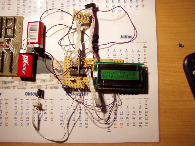

Akkor én is felteszek egy saját tervezésű próbanyákot.
Egy atmega8-as a lelke elkeseredésemnek, kiegészítve egy Tsop1738-as infra vevővel és 2*16-os lcd megjelenítővel. Az áramkört feszültség alá helyezve, a kijelzőn megjelenik a "Waiting for RC5", ami érdekes, mert azt is beleírhattam volna, hogy "vazze megnyomhatnál egy gombot, ami RC5 tartalommal bír", de ez nyilván nem fért volna ki a kijelzőre, esetleg beúsztathattam volna.
Amikor már nem bírunk a magunkal az izgatottságtól, megnyomhatjuk valamelyik billentyűt 1 és 6 között az infra távirányítón. Ekkor döbbenetes dolog fog történni, mivel az atmega8 PortC0...PortC5 lábaira 560 ohmos ellenállásokkal egy-egy ledet forrasztottam sorba és ezek a ledek az 1---6 gombokkal bekapcsolhatók és világítanak is amíg meg nem nyomok egy másik gombot, mert akkor elalszik amelyik világított és bekapcsol az amelyik gombot megnyomtam.
Végezetül, ha már meguntam a gombok nyomkodását, illetve a ledek kapcsolgatását, akkor a távirányítón megnyomom a kikapcs. gombot és a led kialszik.
A kapcsolás teljesen jogdíj mentes, mert csak tanulmányozni kell az adatlapját az atmega8-nak.
A szoftvert a Bascom Sample könyvtárában meg lehet találni, csak ki kell egészíteni pár sorral amik a ledeket kapcsolgatják. Tehát a véleményem az, hogy után építeni nem lehet ész nélkül, habár én is ezt csinálom, mint kezdő. . De igyekszek sokat tanulni belőle.
