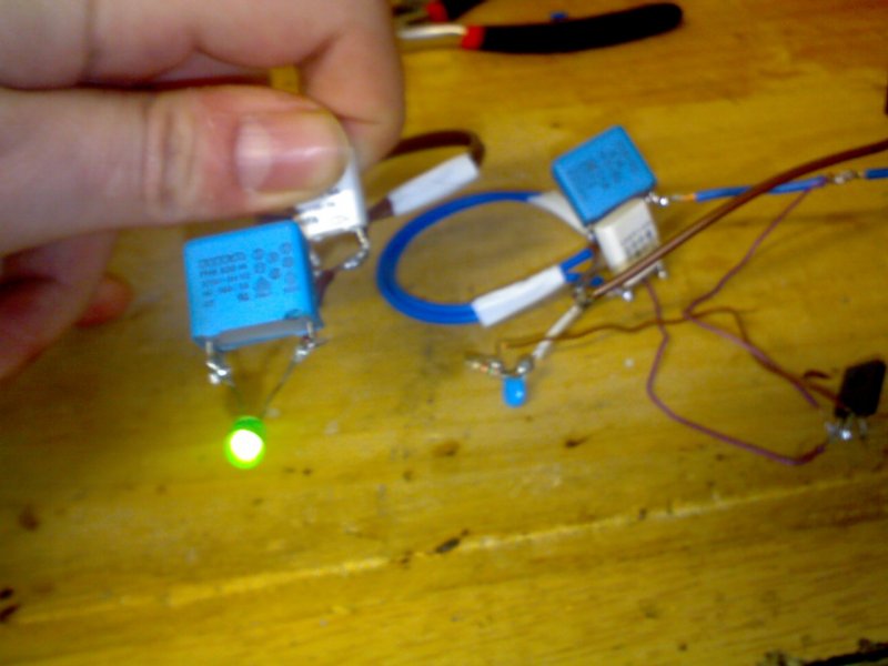

Párhuzamos kondi nélkül össze vissza váltogatja a szineit nem fokozatosan vezérli néha meg "újraindul"
Lehetőleg a középső is rövid legyen, mint a többi.

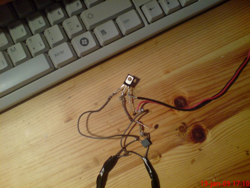

hello küldek pár képet lécci írjatok ha valamit rosszul csináltam meg előre is kössz
Ne használj vezetékeket csak lábra lábat forrassz
(kivéve a tekercs)Minél rövidebbek a lábak annál jobb.
Ugyan azt a hibát követitek el sorra.
Miért nem lehet azt a tranzisztort fizikailag a tekercs tövébe forrasztani, vezeték nélkül!? Rövidítsd meg a lábait is, és forraszd a tekercs kivezetésére. Köbzoli tákolmánya jó, bár a kondik hosszú lábaikkal elég futurisztukusan néznek ki, de ezt gondolom még kijavítja.

sikerült, megcsináltam de így is sok a zsinór, szóval csak 12 voltról világit, és csak 5 cm a távolsága,... ha nyákot terveznék hozzá akkor gondolom a rövid vezetősávokra kellene odafigyelnem ugye? apropó nincs valakinek nem smd-s bevált működőképes nyákterve?

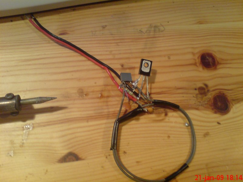

megcsináltam ahogy vicsys mondta és leszedtem a sok kábelt!
nem sajna nem müködik de nem tudom hogy miért

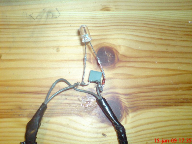

![]() lécci írj ha valamit találsz rajta meg a vevőről is küldök egy képet
írj ha valamit találsz rajta kössz
de amugy jól van összeforrasztva?

Szerintem valamit elnéztél. Idézet: „kör-betáp-folytatod mégegy kör” Ez így két menet vagy nem?
Nem lehet hogy a tranzisztor van rosszul bekötve?
Ha a tranzisztor BD139 és ha jól nézem a lábkiosztását akkor felcserélte a kollektort és a bázist.
A tekercsre megy de hogy ott van-e fémes kontaktus az jó kérdés. Ugyan azt a képet nézzük?
Hát nem is tudom. Nyákon jobban lehetne látni hogy mi hova megy. A kép szerint kéne bekötni és megnézni hogy úgy mit csinál. (Remélem érthető a rajz.)
A tranzisztor középső lábára forrasztott ellenálás+kondenzátort a bal szélső lábra, a bal szélső lábra forrasztott kondenzátort a középső lábra átforrasztva talán működne.
Eszmétlen! A tranzisztort forraszd oda VEZETÉKEK NÉLKÜL!!! közvetlen rá a tekercsre. (jól van, azért egy fokkal jobb már, de még van mit javítani, és akkor egyszer jó is lesz)
