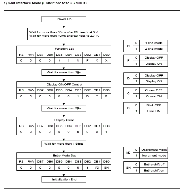

Vásároltam a ChipCad-től egy ew162g0ymy típusú LCD-t és egy PIC16F84 -essel vezérelném. A "Hello Világ" -ot már sikerült megcsinálnom és a kurzort is elővarázsoltam, de a probléma az lenne, hogy nem tudom pozícionálni a kurzort a 2x16-os LCD MÁSODIK SORÁBA. Az első sorban bármelyik cellába be tudom pozícionálni a kurzort, de ha megadom a második sor első cellájának a címét, akkor a kurzor eltűnik, jobban mondva, nagyon-nagyon halvánnyá vállik. A probléma tehát lehet inkábba kontraszttal lehet, de már így is GND-n van. Lehet, hogy - 2 V-ot kéne a kontrasztra adni (de azt meg hogy állítok elő)?! Nem tudom... Légyszíves segítsetek! Köszönöm..

Most értelemszerűen a 2 sorosra kell inicializálni, és a kontrasztot is kicsit följebb csavarni, mert gyengül, ha 1 sorosról 2 sorosra váltasz. Ha jól emlékszem, a 2. sor 1. karakterének címe: 41, de ez benne van az adatlapban. Ennek ellenére próbáld meg a 81-es címet is, mert valami ilyen is rémlik. Ha nem megy, akkor kurzort az 1. sor 1. helyére és írkálj lassan (pl. 1Hz) valamilyen karaktereket. Ha betelik az 1. sor, akkor a 2.-ban fogja folytatni. Értelemszerűen te csak 16 karaktert fogsz látni, de a memória nagyobb (asszem 40 karakter, így kijön a 41-es cím is)
A második sor első karakterének címe ált. 0x41.
Szoftveresen engedélyezni kell a kétsoros üzemmódot! A kontraszt egységes ez első és második sorra is! Talán a melléklet segít egy kicsit. üdv. deguss
