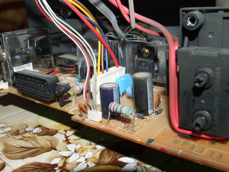

TV témában nem vagyok túlságosan otthon,de szeretem a kihívásokat,Az igazság az,hogy még szétszedni sem volt mikor.Ha esetleg mégis lenne egy rajz

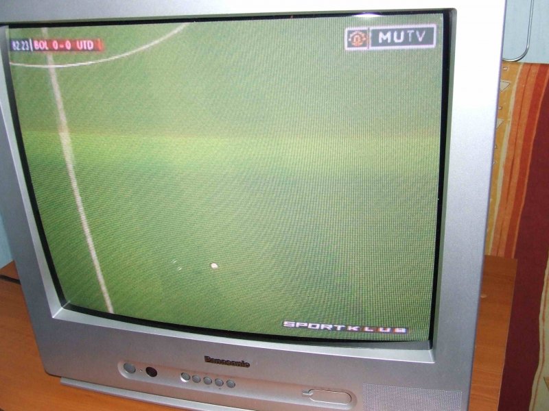

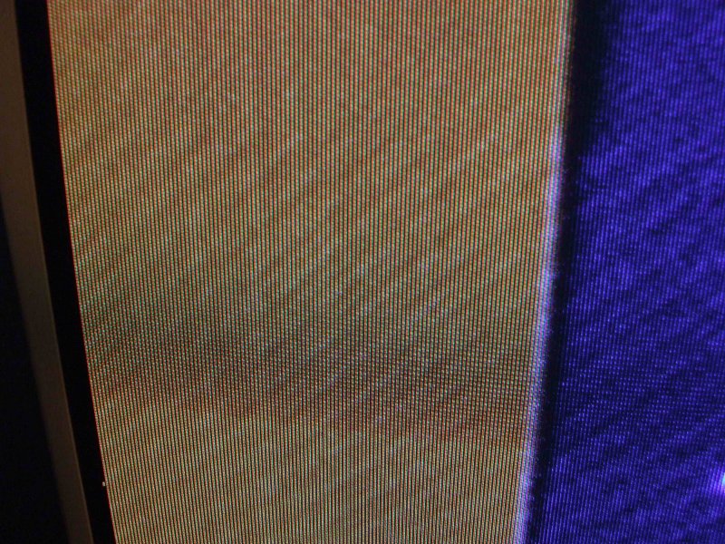

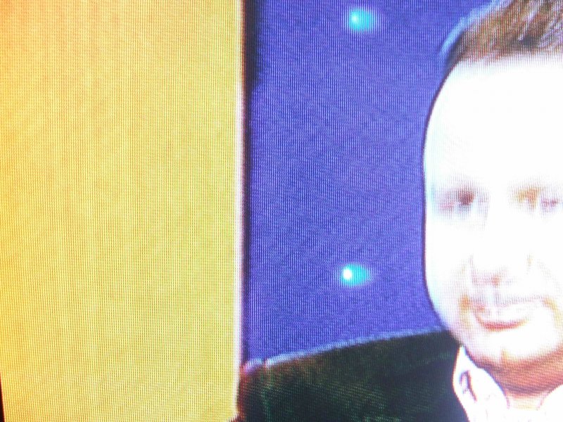

A segítségeteket szeretném kérni. Van egy Panasonic TX-21JT2P típusú tv-m. A baja az, hogy van néhány csatorna ahol enyhén csíkos a kép. Függőleges fehéres színű cikk-cakk-ban csíkos. Az érdekes az egészben az, hogy nem mindegyik csatorna, csak néhány, a többin tiszta a kép.. Másik tv-vel kipróbáltam, azon kristálytiszta a kép minden csatornán, tehát nem jelszint, vagy kábelgond. Viszont így semmi ötletem sincs...

(#) Papp Ferike válasza pogacsas hozzászólására (») Jan 19, 2009 /
Előszőr inkább a képernyő képét próbáld lefotózni úgy hamarabb tudok segíteni aztán nekem jó lesz a tipusa is egyenlőre.Köszi!
(#) pogacsas válasza Papp Ferike hozzászólására (») Jan 19, 2009 /
Ezeket sikerült készíteni. Persze nem nagyon látszanak a csíkok, de azért zavaróak. Fotózni nem egyszerű a tv-t, de remélem azért látszik a lényeg
Látom a gondot és elég sok tv-nél láttam már hasonlókat.Sajna szerintem ez valami nagyfrekis gerjedés lehet.Első javaslatom talán az lenne,hogy próbáld meg egy kicsit csillapítani a bemenő jelet nem-e túl van vezérelve.A másik dolog: milyen gyártmányú benne a cső?
Köszönöm a segítséget. Rendben, kipróbálom csökkentett jelszinttel.
A csőről itt egy kép.
Mégegyszer köszönöm.

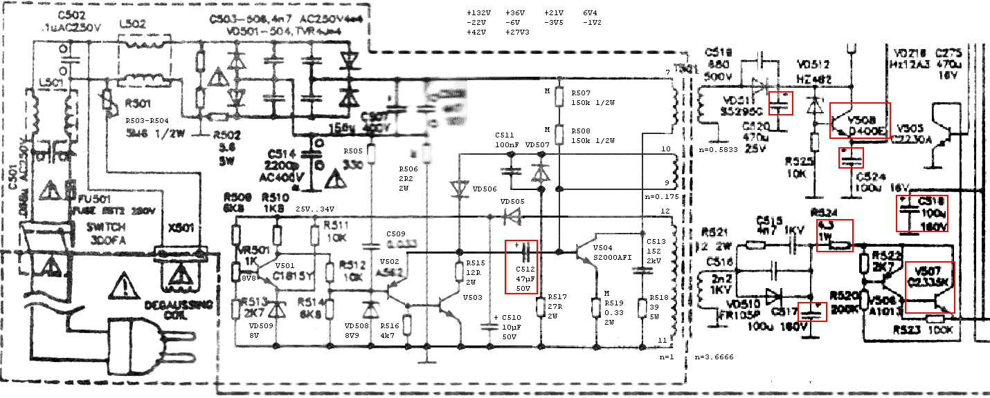

(#) dilan válasza Papp Ferike hozzászólására (») Jan 21, 2009 /
A tápja teljesen tranzisztoros; kb. 3 hónapja eldurrant benne egy elkó a primer oldalon - amitől a szekunder oldal 120Vos kimenete 370V közelébe emelkedett... természetesen vitte magával a szekunder oldali elkókat is (összesen 4dbot) + 2 tranyót, (egy stabilizátort és egy készenléti-tápfeszültség-kapcsolót) és 1db 1,2Ωos ellenállást. Kétséges volt, hogy sikerül életet lehelni bele, de egy hét agyalás és az újabb és újabb hibák felderítése után újra olyan volt mint újkorában. (érdekességképpen mellékelem a táp kapcsolását a feltárt hibákkal)
Közben beállítottam a szürkét szürkére - köszi a tippet.
Tehát akkor azt mondod, hogy a vízszintes eltérítés csökkentésének egyetlen módja a tápfeszültség csökkentése? De az csökkenti a fényerőt is...
