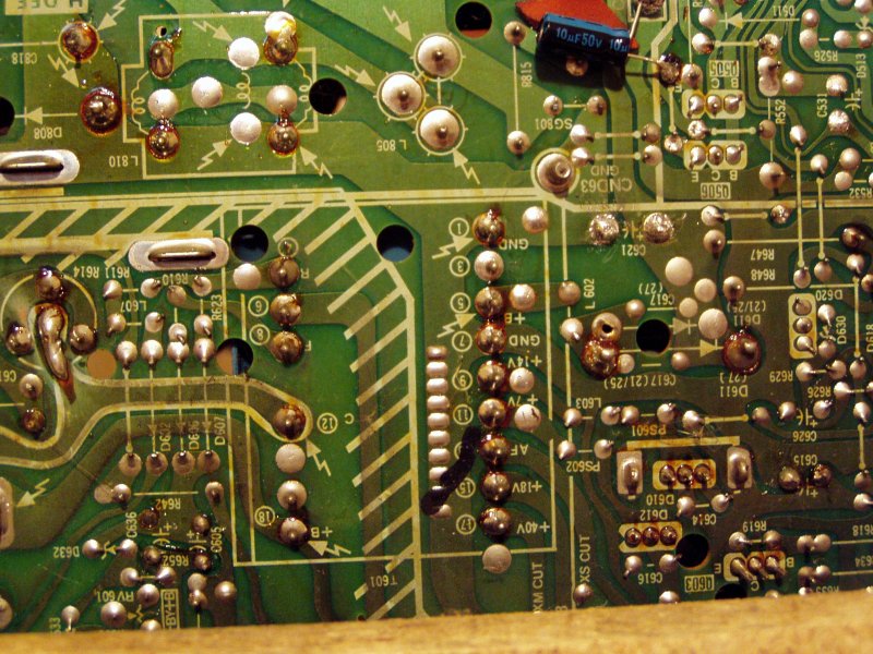

(#) paperboy válasza Papp Ferike hozzászólására (») Jan 16, 2009 /
Na most volt időm szétkapni megint a tv-t, na szóval a függőleges eltérítés sztem nem is megy, mivel hiába tekergetem a G2 potit az ég világon semmi nem történik, semmi nincs a képernyőn... De a képcső nyaka izzik... Most hogyan tovább?

(#) Sebi válasza paperboy hozzászólására (») Jan 16, 2009 /
Nos, ebből nem az derül ki, hogy nem megy a függő eltérítés, hanem az, hogy nincs nagyfesz, vagy totál le van zárva a képcső a G1 által. (ez elég ritka). Ui. ha nem lenne fügő elt. akkor vízszintes csíkot látnod kellene, de az már a G2 feltekerése nélkül is égetné az ernyőt. (a teljes felületre szánt sugáráram egy csíkban összpontosul)
(#) paperboy válasza Sebi hozzászólására (») Jan 16, 2009 /
Köszi, igazad van, akkor valószínű hogy nemkap nagyfeszt? akkor mivel lehet baj vagy mit nézzek, esteleg trafó??

(#) Papp Ferike válasza paperboy hozzászólására (») Jan 16, 2009 /
A helyedben én megnézném megvan-e a 12V ugyanis a videó fokozat arról megy főleg.
Azt melyik pontokon mérjem? Nyugodtan mond meg mit fotozzak ha ott egyszerűbben megtudod mutatni... Remélem nem megyek az agyatokra Ha jól értem ez a 12V megy az IC-hez is ami a G2-t szabályozza?(de lehet hülyéket beszélek)
Na figyu egyszerű leszek mint az 1X1.Nézd meg hogy milyen tápfeszek vannak meg a táptrafó után.Átnézted amiket korábban leírtam?
Na megnéztem, gondolom erről a fő panelon lévő trafóról van szó(1. kép), ennek lábainál nem mérte ki sehol az értékeket(mindenhol 0, 3. kép), mondjuk itt nem is látok 12v-ot(szóval lehet mégse ez), na de van egy bal oldali panel régebbi képeken látszik, ahova ugye megy a 220 is, ott van egy pici trafó na azon a panelon van 12v ami megy vezetéken a főpanelra(2. kép), na ott kitudom mérni a 12v-ot meg máshol is...
(#) Papp Ferike válasza paperboy hozzászólására (») Jan 17, 2009 /
Írj egy pontos tipust nézek hozzá rajzot.Amiről beszélsz az a stand-by trafója.A táptrafón csak a diódák után tudsz dc feszt mérni .Előtte nem nagyon érdemes.Mindenképp kell lenni valahol valamejyik nyákon mérhető 12V-nak mivel a videó rész arról megy.Keress a nyákon feliratokat.A g2 feszültség a 25KV-ból kerül visszaosztásra egy szimpla ellenállás osztóval.A potija a sorkimenőn van általában.
(#) paperboy válasza Papp Ferike hozzászólására (») Jan 17, 2009 /
Linkeltem rajzot hozzá, ahol tudtam kitudtam mérni a 12v-ot, még a képcső nyakán lévő panelon is, ahol egyébként a g2 poti is van(screen felirattal). rajz
Van hozzá rajzod?Akkor nem értem.Egyébkén ezt az oldalt még nem ismerem.Mit kell itt csinálni?
Beírod felülre azt a 3 karaktert amit írnak és mellette download, aztán free oszlop alatt tudod elindítani, ha letelik az idő.
